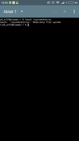

Tudom, P7 is ezt csinálta, de a set_immutable.list korlátozását még ki kellett kapcsolni.
Kérdezz rá a telefon topikjában, mi a megoldás, mert ugyan a lányomnak Miui van, de nem értek hozzá.Szerk.
Ha su binárist akar frissíteni, azt mindenképpen. Magát az alkalmazást nem fontos, bár volt egy bugos verzió. -

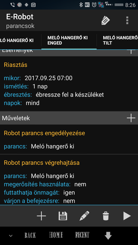

Az hogy lehet, hogy ugyanaz a parancs egyik telón jól működik, másikon nem fut le.
Esemény: Riasztás - idő beállítva - ismétlés 1 nap - ébressze fel a készüléket
Művelet: Robot parancs engedélyezése és Robot parancs végrehajtása (egyszerű hangerő profil állítás).
4.4.2-n lefut (root van), de 5.1-en nem (root nincs).
Ehhez kellhet a root jog? -

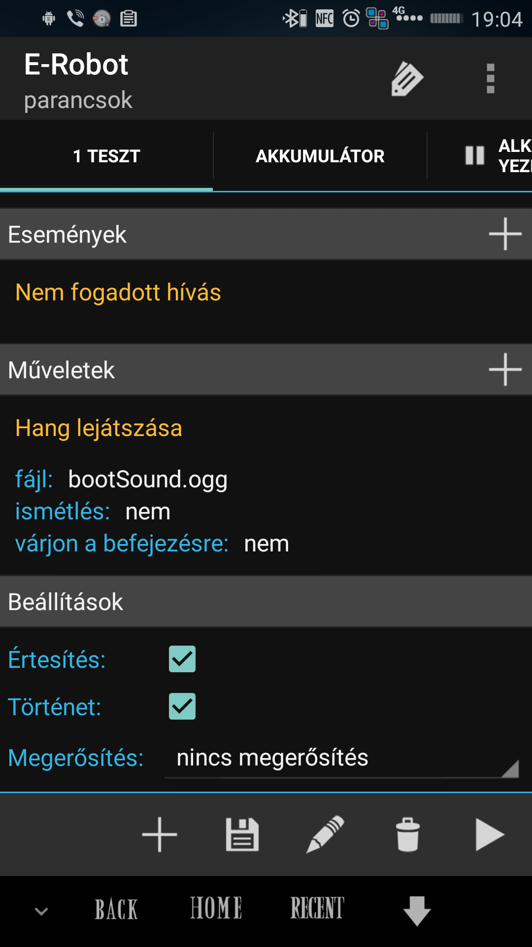

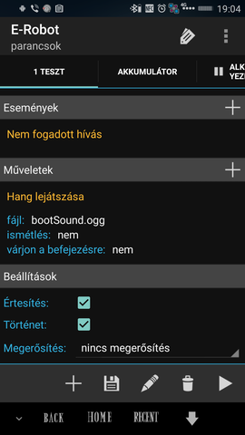

Samsung s6-om van 7.0-s androiddal. A nem fogadott hívásokra szeretném ráengedni a robotot, ám nem reagál rájuk. Az esemény megadva (Nem fogadott hívás), művelet is amit szeretnék, elmentve, engedélyezve.
Viszont mikor nem fogadott hívás történik, akkor semmi sem történik, a parancs nem hajtódik végre.
Van valakinek ötlete?

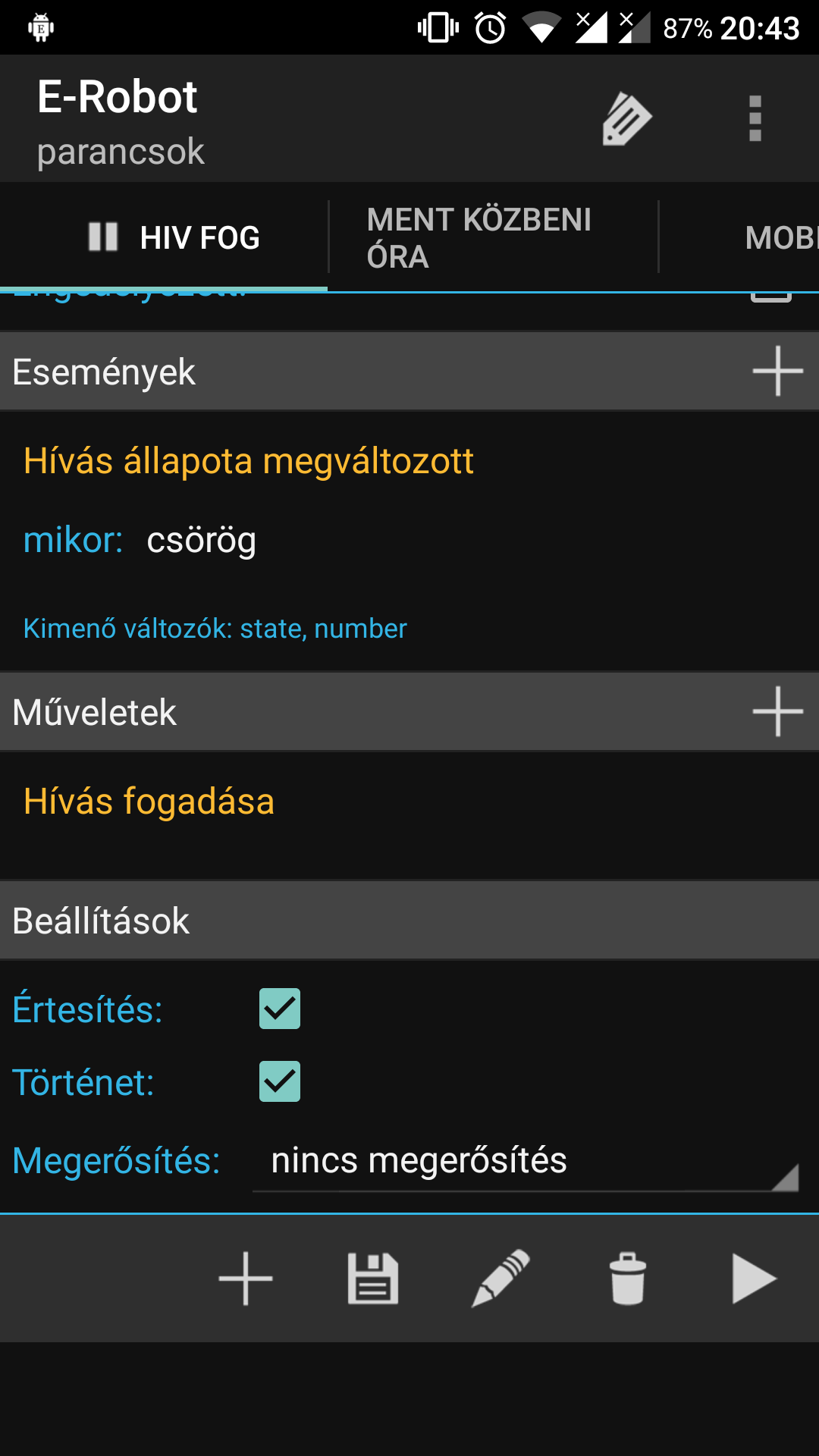

Sziasztok, van egy faék egyszerű parancsom, ha csörög a telefonom akkor vegye fel a robot, ezt meg is teszi, viszont valami beragad, mert nem hagyja elaludni a telefont, illetve fent is jelzi a rendszer, hogy valami fut ami rendszergazda joggal fut.
Van ötletetek?
A probléma megismételhető, illetve csak egy telefon újraindítás segít csak ilyenkor.
