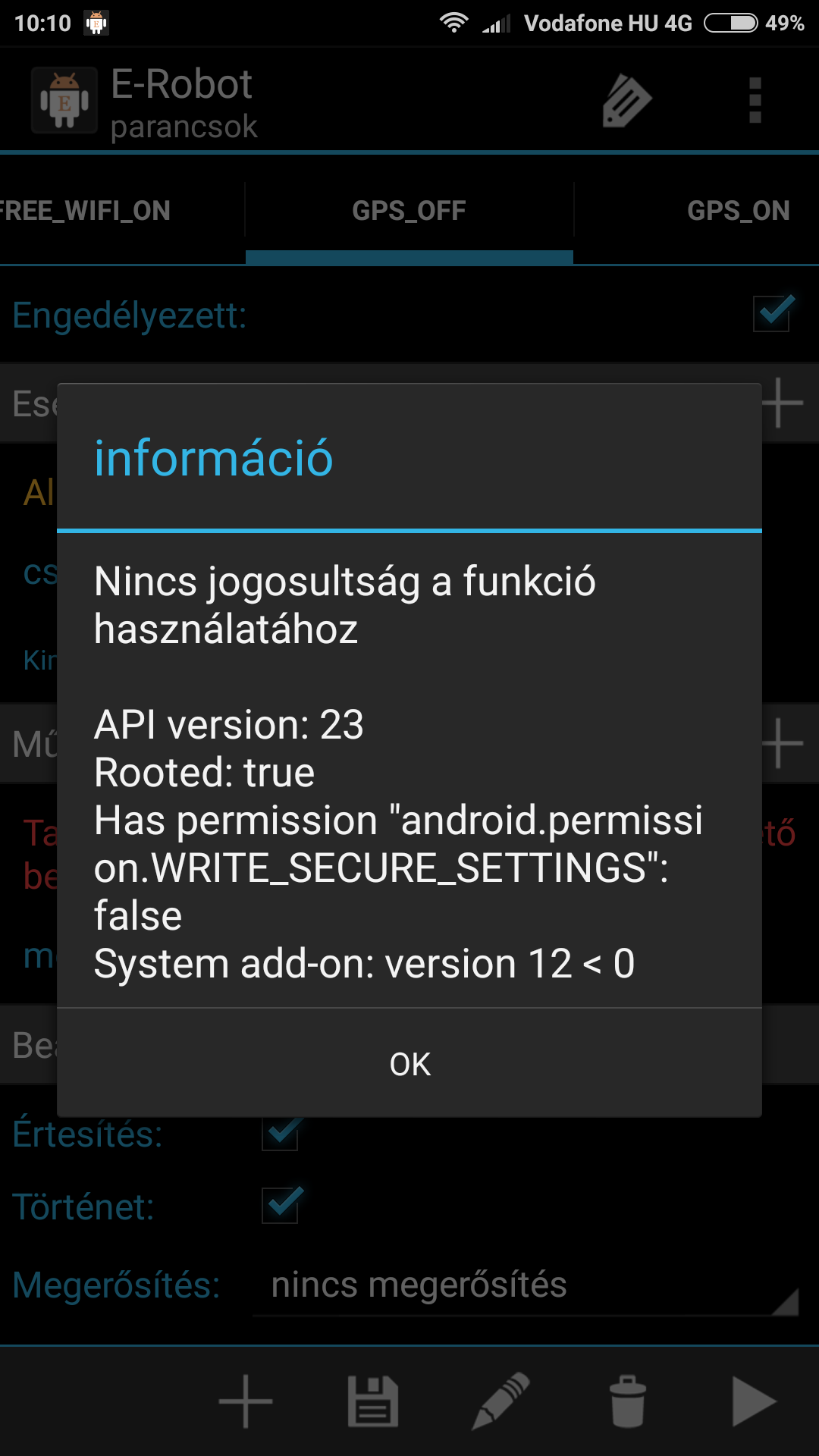

Felfedeztem egy anomáliát. Beállítottam erobottal, hogy ha kiadom a parancsot akkor a messenger és a viber nem ad hangot és rezgést. Van egy másik parancs aminezt feloldja. A mai napon a következőt vettem észre. Ha némított parancs fut akkor a gmail nem jelez ha e-mailmjön. Ezt miért? Nincs beállítva pedig.
Samsung S3 alatt szeretném megoldani, hogy ha a karperecem kapcsolódik akkor némítson és ha elveszti a kapcsolatot akkor adja vissza a csörgést. Annyit kiolvastam, hogy a bluetooth kapcsolatot trusted-é kell tenni. De az összes leírás közül egyik sem illik az S3-ra. Úgy gondolom, hogy a 4.3-ban ez nincs meg.
Miképpen tudnám a megoldani a feladatot?
