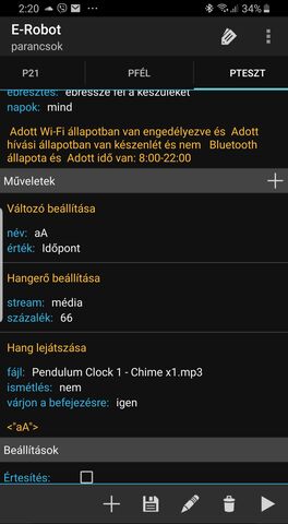

Somatom #7770 üzenetére
Nem egészen.
Az aA változónál lévő időpont az a dátum&idő-nél beállítható érték, nem egy szöveg, amit én irtam be.
Abban viszont igazad van, h. ez nekem nem jó, az óra kell, ahogy írod is.s hogy mire kell?
Van 12 db mp3-am, 12 harangütés... egyikben 1x, másikban 12x üt a harang.
Csináltam 12 parancsot, de kulturált módon, egy parancsba fognám össze és ehhez kellenek a feltételek... azaz, ha az óra 15, akkor azt az mp3-at játsza le, amiben háromszor szól a harang.Ezt úgy gondoltam kivitelezni, hogy óránkéni riasztás esemény vált ki hangerő beállítás- és mp3 lejátszás műveletet, attól függően, hogy hány az óra... tehát felsorolnám mind a 12 db mp3 lejátszását feltételekkel...
hang lejátszása, ha az óra 1,
hang lejátszása, ha az óra 2,
stb.A konstansok között látom a változó értékét, magyarázatában meg is van adva, hogy a változó beállítása művelettel lehet létrehozni, de képtelen vagyok a változó értékét kiolvasni.
köszi a rám szánt idődet!
Scaevola
Somatom #7767 üzenetére
És úgy is volt, köszi!
Időközben mással akadtam el... deklarálok egy változót, de feltételként képtelen vagyok lekérni... nem fogom fel a szintaktikát.
Ebben esetleg?
Mutatom hol járok:aA változó az esemény elcsattanásakor értéket kap, mégpedig az aktuális idő óraszámát... pl. 8
No, ezt a 8-at nem tudom kicsalni belőle sehogysem.
Előre is köszi a segítséget!

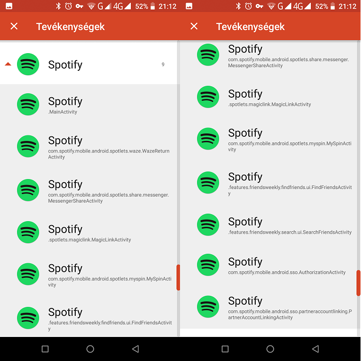

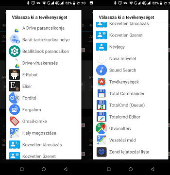

Lehet elbeszélünk egymás mellett, parancsikon nekem az amit látok a főképernyőm és rá lehet kattintani.
Pont mint egy normális oprendszerben az asztalon.
Mint pl ez:
Hosszan nyomva előjön egy buborék, az abban lévő lejátszási listákat rögzítenei lehet önálló parancsikonként a főképernyőn.
Vagy ha androidon mást jelent a parancsikon akkor widgetként.
Mert gondolom ezek nem a windowsban megszokot .lnk fileok.A robot parancsikon megnyitása listájában viszont nincs spotify, meg még egy csomó app hiányzik amik amúgy fel vannak telepítve.
Ellenben a tevékenységeken belül vannak spotify elemek amik nem tudom micsodák, de nem akartam végigpróbálni, a nevük nem azt sugallja amit én keresek.

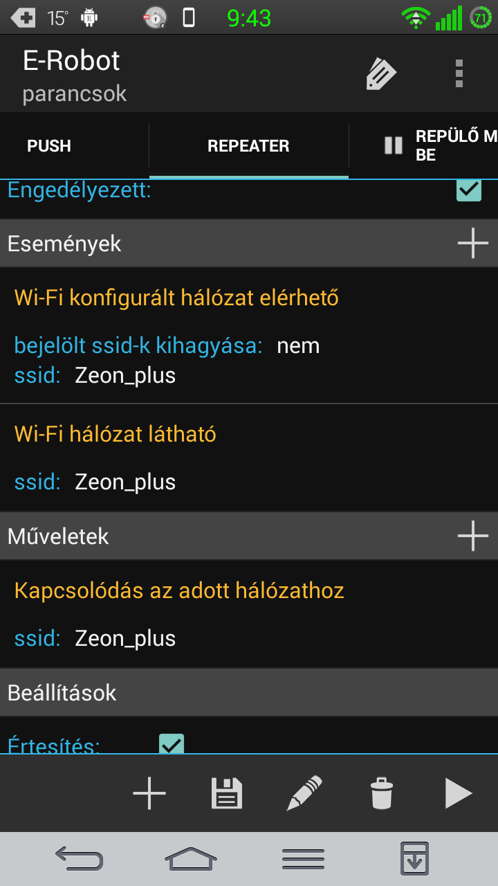

Elvileg akár cellainformáció alapján is tudnia kellene, merrefelé vagyok. Ezért is gondoltam, hogy túl egyszerű a képen látható beállítás. Anno a Sony M2-esem gyárilag tudta azt, hogy magától kikapcsolta a wifit, ha nem voltam otthon, és visszakapcsolta, amikor hazaértem. Ezt szerettem volna lemásolni.
Ha a wifi near "a keresés mindig elérhető" opciót jelenti, akkor az engedélyezett, így keresgélhetne kedvére, de gondolom kellene valami plusz feltétel, pl. hogy milyen időközönként nézzen rá, vagy cellainformációhoz kötni. -

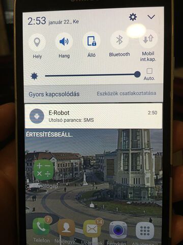

Működik is rendesen,DE egy idő után csak akkor hajlandó működni,ha újra belépek a robotba és rányomok a mentés gombra.
Engedélyeket megadtam(fusson a háttérben).Telefon Xiaomi,BL nyitva de root nincs. -

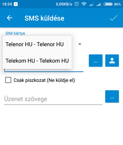

Már értem, hogy miért nem értitek, amit írok. Az "alapot" véletlenül a Macrodroid topikba írtam.
Úgyhogy, most utólag ide rakom, képzeljétek a műsorszám elejére!"Sztem a dual SIM control lehetőségeit hiányoljátok. Milyen érdekes, hogy létezik ilyen program. Csakhogy ezeket a lehetőségeket nem az OS nyújtja, hanem a SOC."
