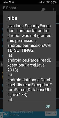

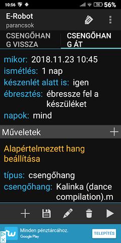

A parancs elvileg jó. A hibaüzenet szerint a Robot nem kapott jogosultságot a rendszerbeállítások módosítására. A csengőhang megváltoztatása pedig egy rendszerbeállítás. Ez ugyebár egy Redmi 5 Plus. Sajnos, nem tudom, hogy abban hol lehet megadni a szükséges jogosultságot. Talán Te tudod, vagy itt valaki, vagy a teló topikjában.

Somatom nyomatékos kérésére most itt írok
Próbálkozok a Robottal de az Istennek sem akar összejönni. Elvileg mindent úgy csinálok ahogy a másik topikban írta,de nem és nem akar jó lenni. Nem írom le az egészet ahogy a másikban ,a lényeg hogy különböző csengőhangot szeretnék otthon és a munkahelyen. Elvileg a beállítások jók :De mikor elérkezik az idő amikor aktiválódni kellene akkor kiírja a telefon hogy nincs jogosultság a funkció kezelésére. És azt a hiba leeírást kapom :
Esetleg mégsem állítottam valamit jól? Vagy root kell hozzá? Vagy engedélyezni kell valamit?

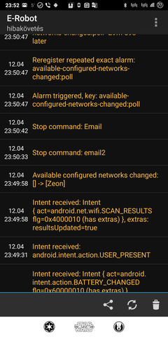

Az OS üzeneteit úgy képzeld el, mint egy üzenőfal. Tolja rá az üzeneteket. A broadcast eseménynél azt adod meg, hogy milyen tartalmú üzenetre (action -re) reagáljon a Robot. A konkrét action ott van a hibakövetésben. Ettől valószínűleg minden Wifi találatra ugrani fog, de utána feltételben már tudsz szűrést alkalmazni.
Persze, az is lehet, hogy egyáltalán nem az eseményérzékelésnél hasal el a dolog, hiszen ott virít a hibakövetésben. Biztosan jól adtad meg a hálózati azonosítót? Mit lép akkor, ha kiveszed a parancsból az azonosítót, hogy bármelyik wifihez kapcsolódjon (persze, csak tesztelés céljából)? -

A robot vajon miért nem érzékeli az otthon - konfigurált - wifi (repeater) hálózatot?
Hálózat elérhető és hálózat látható is be van állítva eseménynek, de csak manuálisan indítva csatlakozik rá.
3 eszköznél is ilyen, a tv box az egyetlen, aminél működik.
(A hálózat rejtett, de ez elvileg nem lehet gond) -

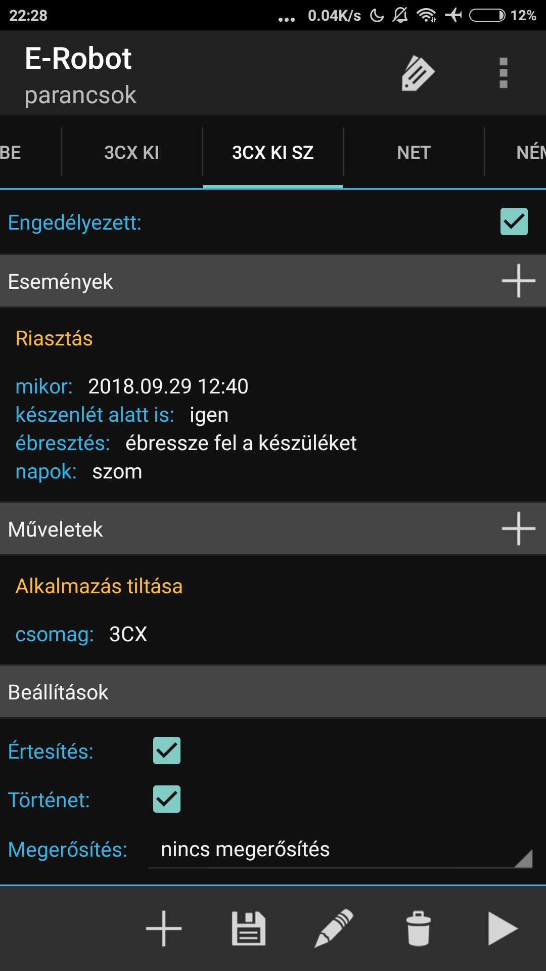

Segítséget kérek, hogy ha lefordítom a telefont kijelzővel az asztalra akkor a néma módba váltson.Milyen parancsok kellenek hozzá?
Somatom
zeon.hu

Hirtelen három mód jut eszembe.
1.: Naptáreseménnyel, mert abban van heti ismétlés.
2.: Sleep as Android pro -val, mert abban is van heti ismétlés és Tasker beépülő.
3.: Készítesz egy egész szám globális változót. Aztán:
Esemény:
Riasztás, ismétlés naponta.
Műveletek:
1.: Változó értékének beállítása -> összeadás operátor -> változó értéke + 1
2.: Parancs blokkolása.
Feltétel: Változó értéke < 7
3.: A kívánt célművelet végrehajtása
4.: Változó értékének beállítása -> 0A változó létrehozásakor alapértéknek annyit adj meg, hogy az első célművelet napján 7 legyen!
