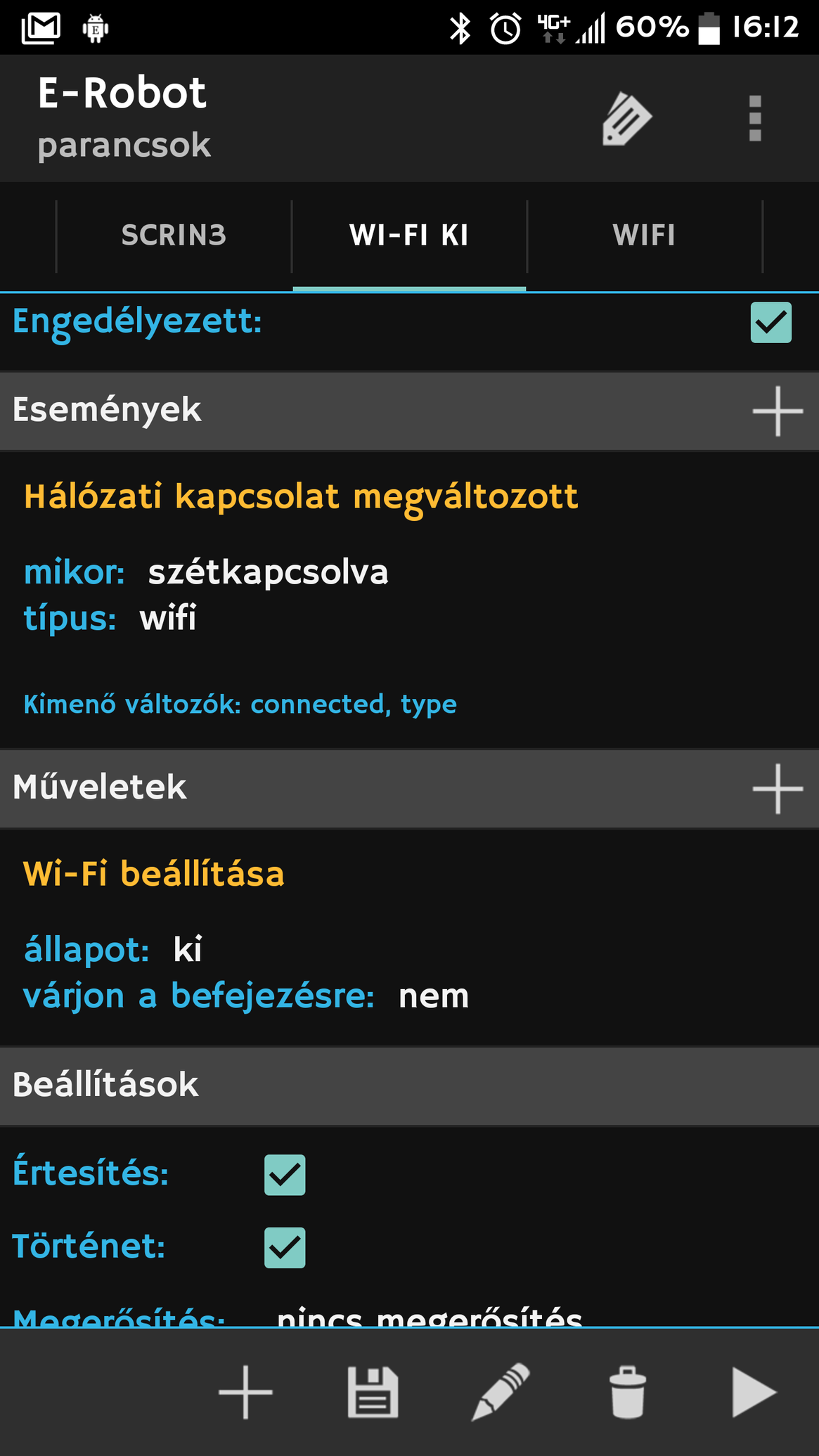

A wifissel az még a baj ha repulobe rakom, akkor vissza kapcsolja.
Tiger.
Gondolom a belépés megadott helyre oda csak 1 hely mehet, nekem 2 nem jött össze.

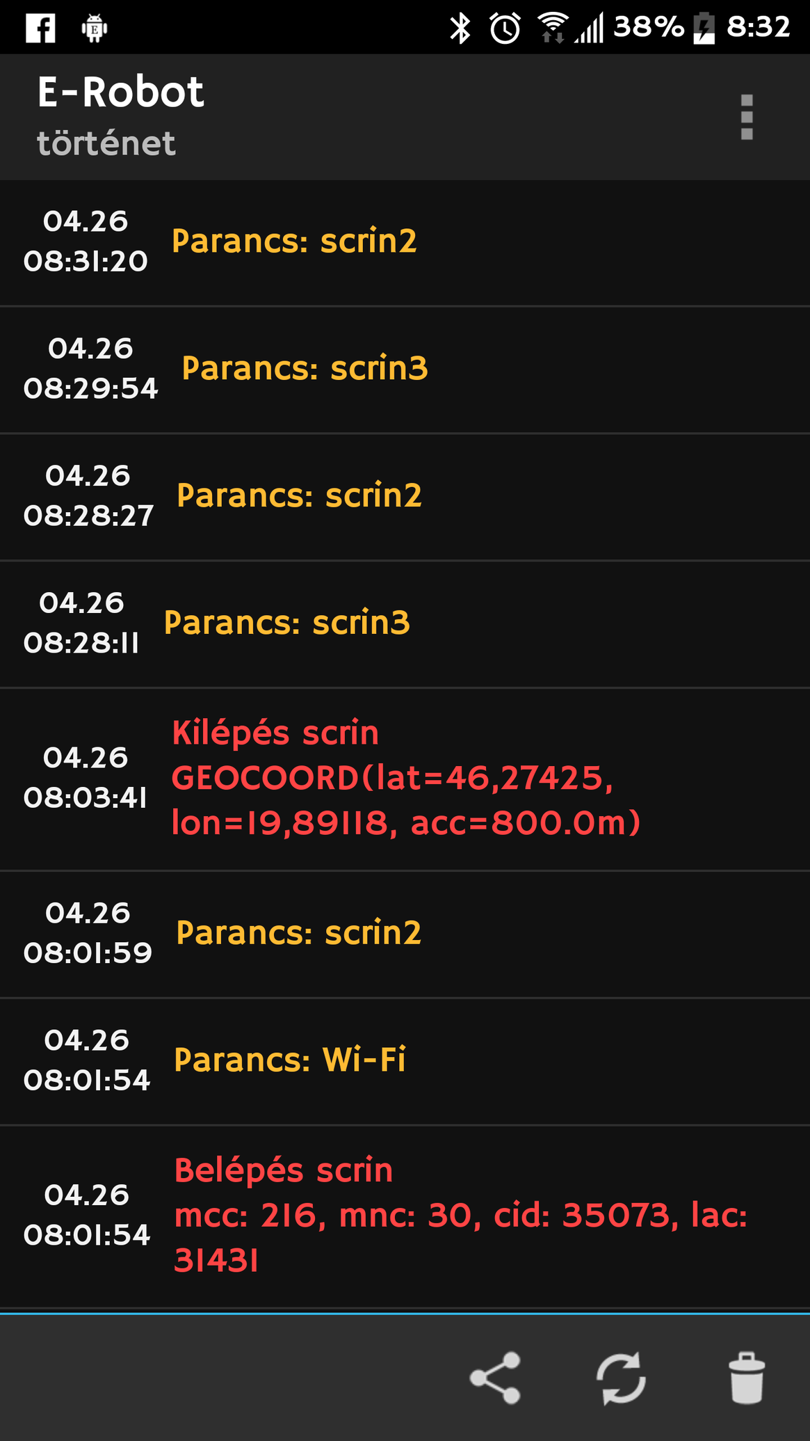

Éppen az a kérdés, hogy melyik torony/tornyok vannak a közeledben ha épp egy olyan helyen vagy ahol közel azonos távolságra van pl 3 torony, és a telefon váltogat, akkor össze vissza fog működni, a gps koordináta meg mint írtam beltéren még inkább hektikus lesz, nah meg energiát sem fog spórolni semmit vele...
Én wifi kapcsolásra felhasználó jelen van eseményt használok, mert nem érdekel, kicsit jobban merít, de mindig azonnal lesz, ha van wifi. szakadásra meg a már korábban írt hálózat megszakadt. A konfigurlt hálózat az ügye egy bizonyos késleltetéssel működik, ráadásul két percenként scaneli alapbeállításon éjszaka meg 30 percenként. Ennél sokkal kevesebbszer kapcsolom be a kijelzőt és oldom fel a zárat.
PistiSan
Headless
#6054
Koordináta/cellainfó alapján meghatározás teljes mértékben hektikus működést fog eredményezni
Nem is tudom, én pár napja próbáltam ki a cellainfó alapján a parancs futtatást, és tökéletesen megy.
Munkahelyem a szomszéd városban van, és ha ott vagyok akkor 90%-ban csak akkor nézem meg a telefonom ha kell net, vagy valami mobilos netes app, így hát beállítottam, hogy a cellainfo alapján ha a munkahelyemen vagyok, akkor ha bekapcsolom a képernyőt kapcsolja be a mobil netet 5mp múlva, ha kikapcsolom a képernyőt akkor meg kapcsolja ki a netet.
Nekem abszolút jó tapasztalataim vannak a cellainfós lokalizációval kapcsoltban, első sorban azért gondoltam ennek a használatára, mert ez nem merít szerintem kb semmit a telefonon, ha van térerő, működik ez is. -

Olyan parancsot lehet adni a robotnak hogy ha nem használom a Wi-Fit akkor ki kapcsolja ha meg olyan részen vagyok akkor bekapcsolja? Gyakorlatilag 2 ilyen hely van.

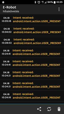

Szerintem a felhasználó jelen van esemény intentje, vagyis a képernyőzárt feloodotta.
Teljesen, ezt az android broadcast küldi, és minden alkalmazás fogadja amibe be van írva. Az egész e-robot az ilyen android broadcastokra reagál. Az összes eseménynek ezek az alapjaik.

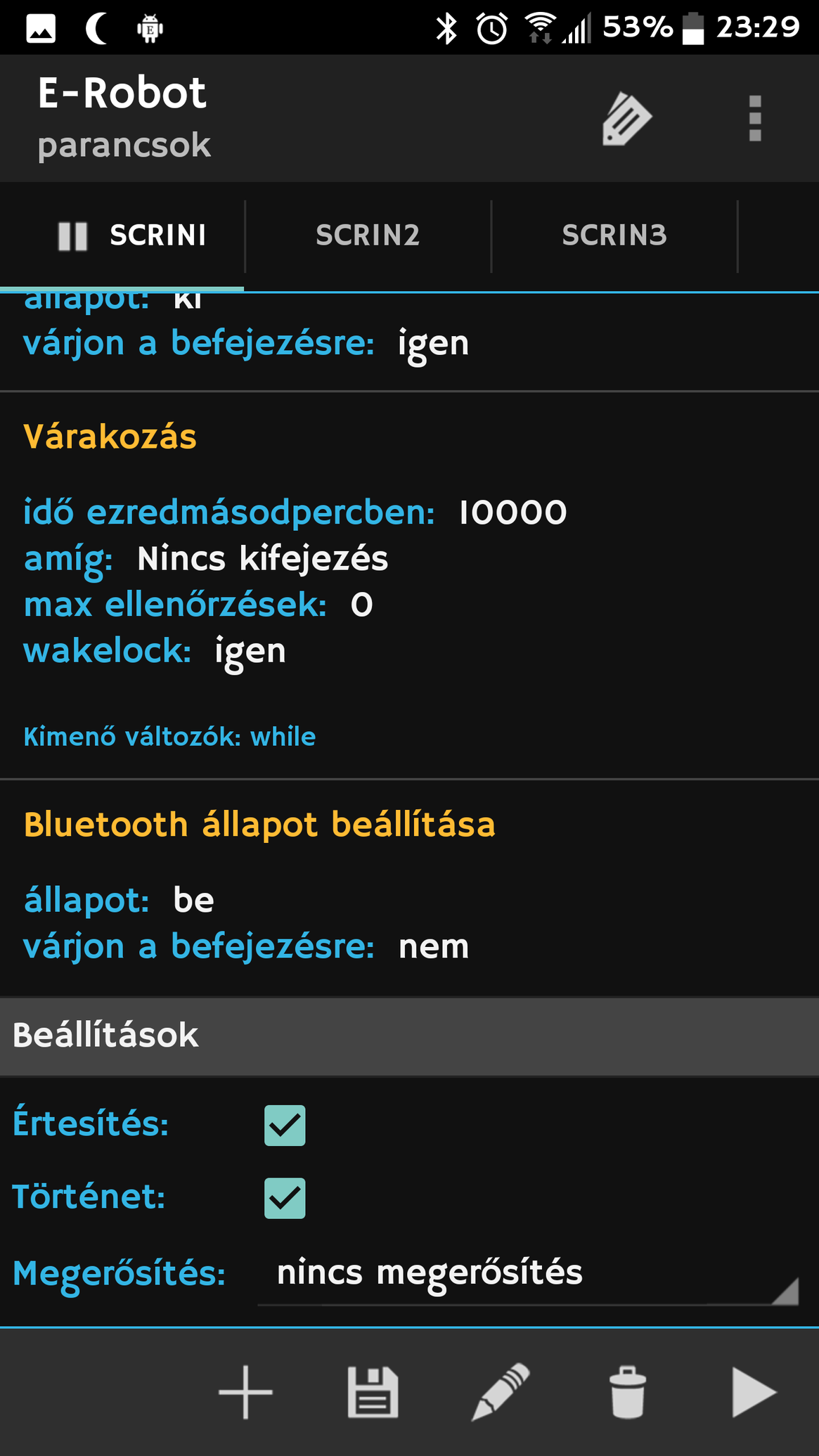

Hozzátok fordulok segítségért mert még mindég azzal kínlódok,hogy ha a mobilnetet bekapcsolom akkor nem jön értesítés e-mail-ről(g-mail).Xiaomi Redmi 4 prime a telefonom. A robot tudná kezelni ezt a problémát olyan módon,hogy ha bekapcsolom a mobilnetet akkor rögtön szinkronizálja a levelező fiókomat?Mert a telón csak annyi beállítási lehetőség van, hogy szinkronizálás be és csak wi-fin.Ha itt manuálisan nyomok egy szinkronizálást,akkor jelzi a beérkezett üzeneteket.

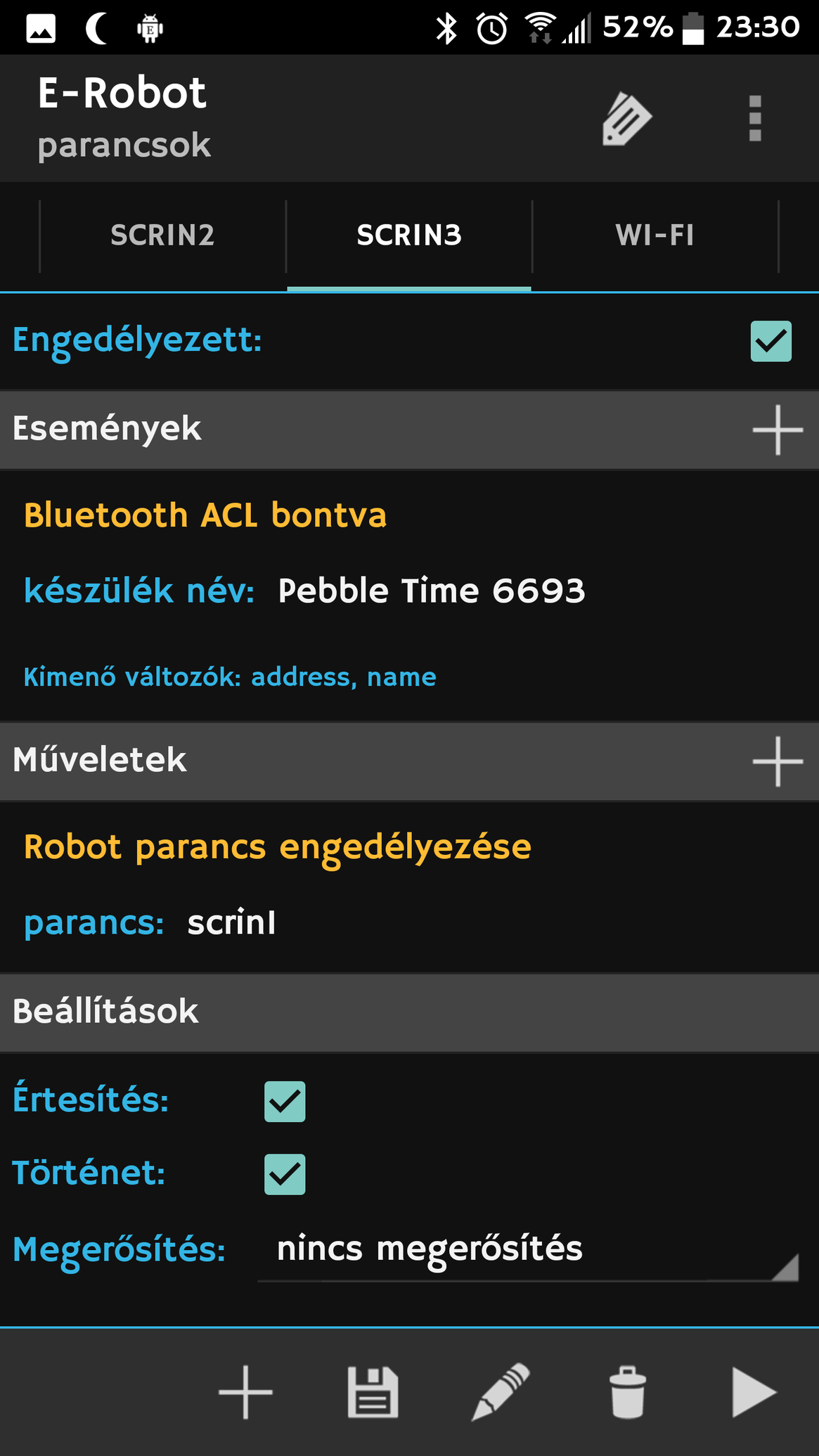

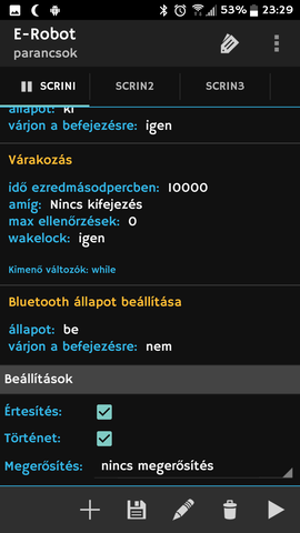

#79335424

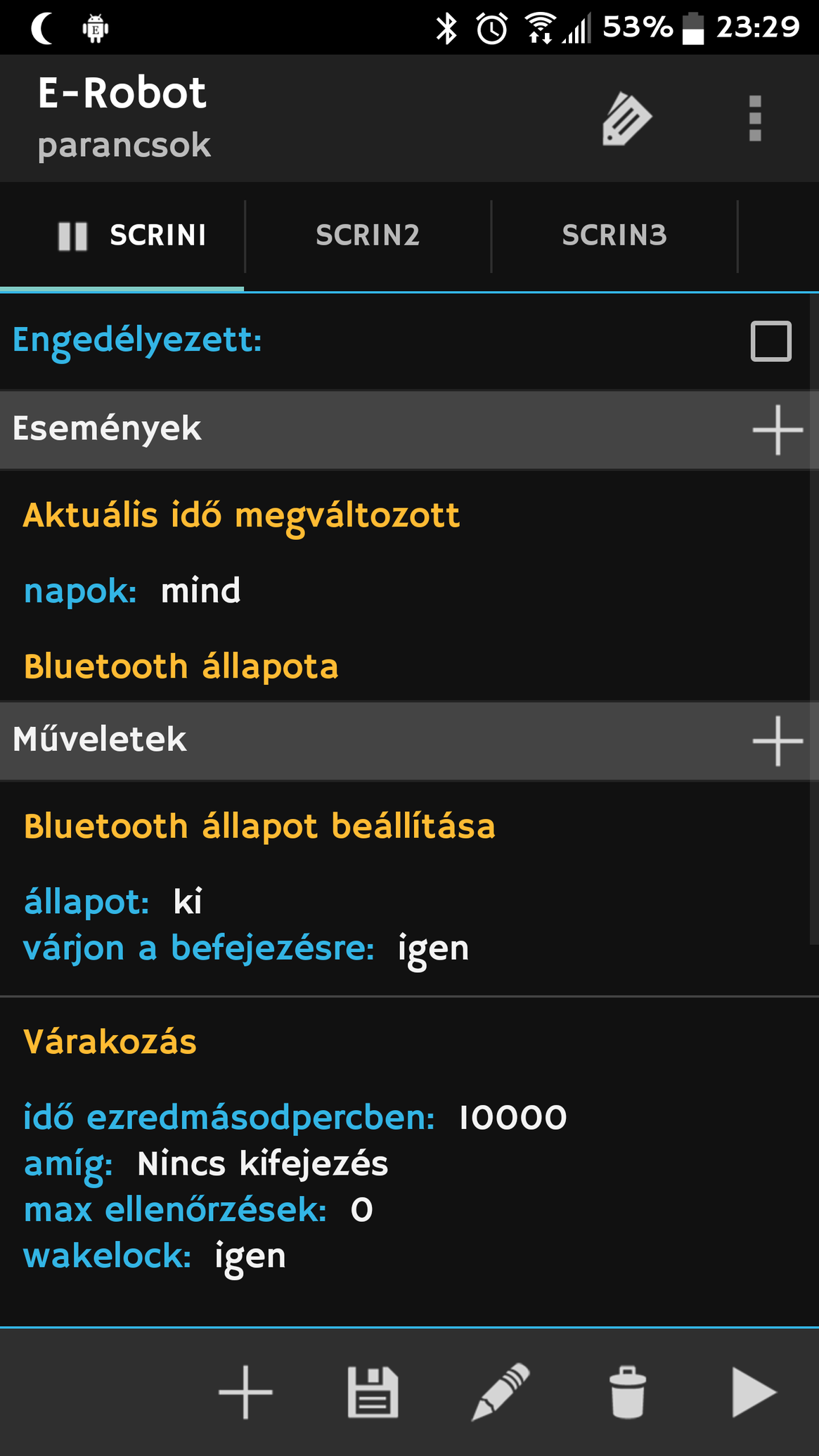

Nehéz ügy. Nem biztos, hogy végig tudlak segíteni rajta, mert most lepkehálóval vadászom a térerőt, és a képek betöltését is ki kellett kapcsolnom. De, talán más tudna sdgíteni. Globális változót kéne létrehozni a BT ACL eszköz állapotára. A mostani csatlakozós parancsaid állítgatnák a változót. A BT ki/be kapcsolós parancsodban pedig feltételként lehetne használni a változó állapotát. Így nem kellene tiltani a parancsot. A gond "csak" az, hogy ha a sleep miatt a teló nem küld rendszerüzenetet a megszakadásról, akkor ha megfeszülünk, akkor sem tudunk használható eseményt adni a Robotnak.
#79335424

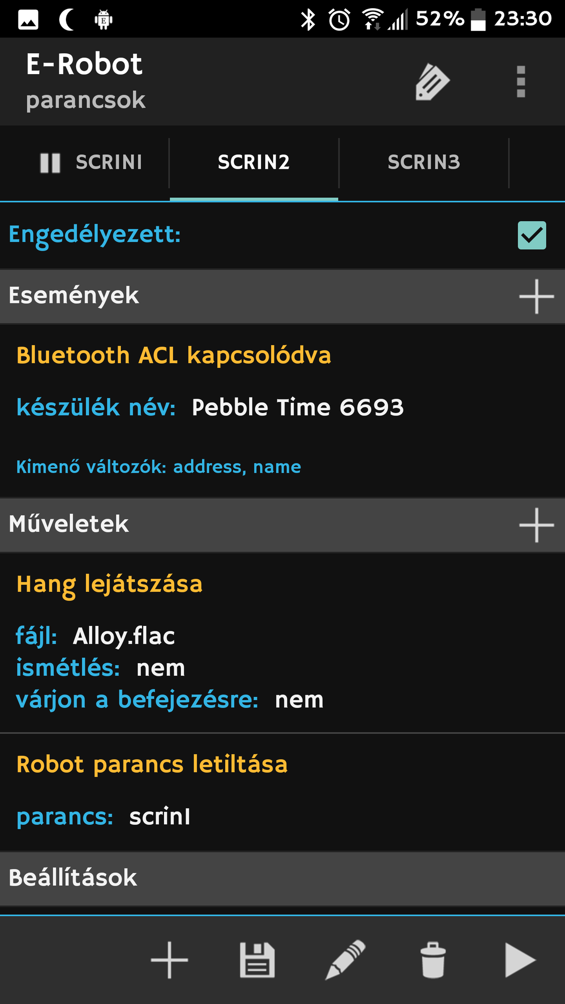

Sztem ez is arra utal, hogy sleep -ben nem megy az automatikus kapcsolódás. Gondolom, a felderítés sem, így azt sem tudja lekezelni a teló (ezáltal a Robot sem), ha sleep -ben szakad meg a kapcsolat. A hívás, értesítés kihozza sleep -ből a telót és tádááám... indul a felderítés, létrejön a kapcsolat.
#79335424
Tiger.
Most az volt hogy amíg az óra távol volt a robot felváltva inditgatta el a parancsokat amikor melette volt az óra az 1es parancs ment amint kijelzot felelesztettem tiltotta az 1est futatta a 2est és csatlakozott az óra.
De nem láttam azt hogy az 1es parancs ki be kapcsolgatna a bt.
Tiger.
Ha az óra kapcsolódva van akkor pause módban van a test1 az normális?
