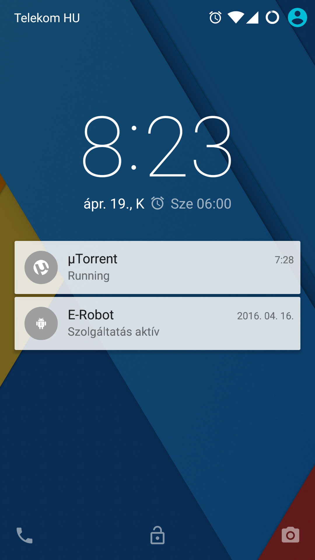

zeon.hu
Be lehet állítani, hogy bizonyos parancsok értesítései megjelenjenek a zárképernyőn?
C-Lockert használok, a robot értesítések nincsenek benne engedélyezve, mert úgy sok lenne, de van olyan parancs, amiknek az értesítését szeretném ott látni.
(Ez a parancs az értesítési sávra is tesz ki szöveget) -
