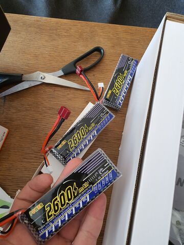

KiSrácok, 2 kérdésem lenne rc autó ügyben. Mit szoktatok csinálni a púpos lipo akksival? Hova a bánatba lehet azt biztonságosan kidobni?
A másik: nemrég beszereztem egy hsp brontosaurus autót, sima kefes szettel, és beledobtam az itthon lévő, a tapadós autóban használt bl szettet tesztelni. 4370 kv. Az áttétel nagyon sok, a szabi is, meg a motor is melegszik eléggé. Van valakinek tapasztalata ezzel a géppel? Milyen áttételt érdemes bele szerezni? A terv egy kisebb motor lenne, 3300kv körüli. A 0.6-os modulos fogaskerekeknek menni kell, nyilván, vmi 0.8as, vagy 1es modulos kellene, de limitált a hely. Fém spur +pinion a terv, az a biztos. Ötlet? -

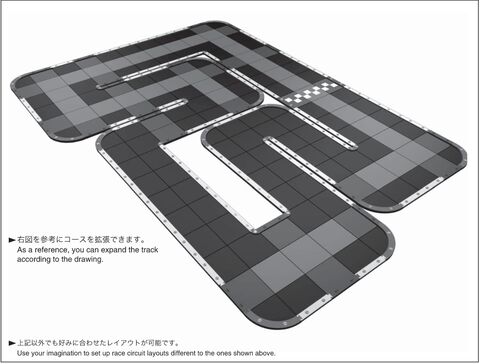

Találtam LEGO pályát is:
https://youtu.be/CsZvPdK_4wEEzzel lehet egyszerűbb a dolog.
jozsi252
Egyelőre elakadtam. Az autókig még el se jutottam. A pályánál vagyok elakadva most jelenleg. Méretben a 30cm-es lapokat venném, és a 48db-os alap szett mellé a 63db-os szetten gondolkoztam. Viszont érdekes módon a gyártó oldalán sehol se találtam olyan képeket amin ebből a kettőből vannak pályák csinálva.
A gyártótól meg lett kérdezve és ott meg azt mondták hogy böngésszünk interneten.
Ha rámegyek a 63db-os expansion szettre (Japánban 62db-os) akkor olyan képet dob ki amin a 63db-os szett a 96db-os alap szetthez van használva, de ugye az meg már nem kapható. Nekem olyan kellene amin a 63db-os szett van összerakva a 48db-os szettel. Ilyen nincs.Persze nyilván tudom a fantáziámra van bízva, de a gyártó oldalán az instrukcióknál megtaláltam a 96db-os szett leírását, és ott 4 féle pálya összerakási lehetőség is van. Akkor miért nem tudnak ilyet csinálni a többihez is.
Na mindegy, szóval még böngészek aztán meglátom mi legyen a pályával kapcsolatban.

Tudod hogy min gondolkoztam még ami kb ugyanaz mint a kyosho-nak, csak sajnos nem teljesen sima általában? Tatami szőnyeg. Ha idáig esetleg nem kerestél rá akkor írd be google-be és látni fogod mennyire fasza cucc. Egyelőre még nem tudok dönteni hogy mi legyen, keresgélek kutatok. Nyilván egy Tatami plusz mondjuk egy gumi csík körbe jó oldalfalnak, de ez a Kyosho a videókon elég jól néz ki. Csak az árát nagyon erősen emészteni kell.
jozsi252
ANDROID??? #6230 üzenetére
Közben néztem és a Kyoso-nak van nagyon frankó puzzle módon összerakható hab pályája.
Ebből: Mini-Z GrandPrix Circuit 30 Short(48pcs) 87032
Illetve ebből: Mini-Z GrandPrix Circuit 30 expansion 87031-01
Egy ilyen pályát össze lehet rakni. Igaz hogy maga a pálya 200k környéke, és ha jól számolom akkor egy 4.5x3.3m-es pályát lehetne építeni ami igen csak durva lenne. Külön helyiség kellene neki, viszont nagyon jól néz ki, azt meg kell hagyni.
jozsi252
ANDROID??? #6228 üzenetére
Néztem ezt is, ez egy sima szőnyeg. De én épített pályára gondoltam. Youtube-on egy csomó helyen Turbo Racing néven szerepelnek az épített pályák. Mint pl itt is.
Gondolom Turbo Racing néven fut a gyártónak a szőnyege, aztán azért is jönnek ki erre keresve szőnyegek.
Itt van még pár vidi.
TURBO RACING 1/76 FUN RACE
Hobby Porter Turbo Racing 1:76 Scale RC on the InfiniTrax 1080 Beast Modular Racetrack System
Big Infinitrax with Bridge - Turbo Racing Mini -

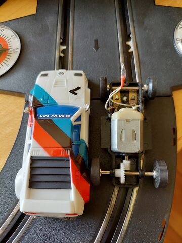

Sziasztok. Kicsit off topik lesz, de hátha tudtok segíteni. Gyereknek van egy ilyen elektromos beleülős autója. Az akku, hiába van bedugva fél-1 napig tölteni, úgy érzem, már nem túl acélos. LEírás szerint 1x 6V 7Ah akksi van benne. Nem tudom, milyen csatlakozása van, mennyi hely van az akkunak, de arra gondoltam, nem lehetne vajon beletenni nagobb akksit? Pl. ilyet?
repvez
igen valami olyan kellene ami mindennel rendelkezik ami a müködéshez kell, de modositható legyen. Az sem baj, ha az elektronika nem ilyen, csa a hardver rész legyen meg hozzá az elektronikát meg majd hozzápakolnám.
lényegében egy tesztbed , csak mivel nincs meg a szűkséges anyag és eszköz ahhoz, hogy egy ilyet csináljak magamnak ezért kellen egy egyszerü valami amire már mindent rá lehet szerelni .
Mert arduino boardot és motort meg ESC-t is tudnék venni, de azzal ugy nem érek el semmit ha nem tudom rátenni oket , hogy tesztelni tudjam.
ÉS I2C-n pluszba hozzákötni az érzékelöket , hogy szoftveresen modositani lehessen a drone vislekedését reakcioját. -
