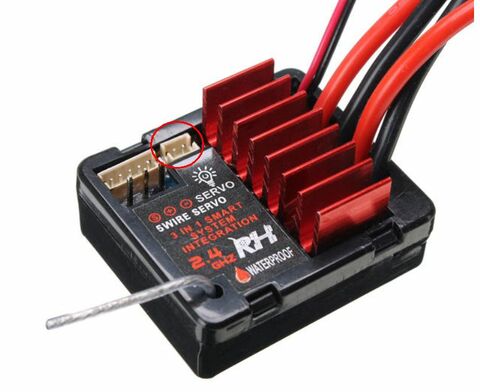

Urak,ezen a Remo E9901 ESC-n van egy gyári led vezérlő csati, a gyári távirányítón detto a ki/bekapcsolója. Ez csak valami vezérlő jelet adhat vagy vajon 2 kisebb fehér ledet meg is tudna hajtani? semmilyen doksit nem találok róla

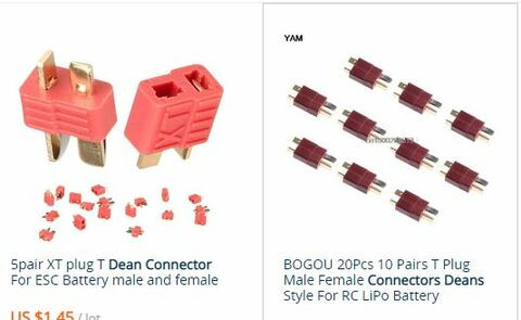

JoolsNOS #4758 üzenetére
Attól még egyformák mert van benne egy xt felirat. A vezetéknél fogva semmiképp nem húzgálnám ki,mert ha valamelyik kiszakad lehet matyikázni míg vissza forrasztod. Gondolom a legolcsóbb Kínai XT60 at vetted,azoknál szokott előfordulni,hogy alig lehet széthúzni. Igazából nem a műanyagnak kell szorulnia hanem az érintkezőknek kellene.
JoolsNOS
Akkor marad az xt60. (azt is úgyis már én tettem fel) Csak videókon olyan könnyedén húzzák szét ezeket a kábelnél fogva. Én ha az xt60at húznám úgy tuti a kábel jönne ki a csatiból...
Ránézésre amúgy nem ugyanaz. Bal oldalon recés és benne van egy xt felirat, a másiknak tök sima a felülete. -
üszök
JoolsNOS #4755 üzenetére
Én biztos nem vágnám le az XT60 at,hogy ezt rá tegyem. Ez is nehezen jön szét,és kisebb mint az XT60. Rosszabb megfogni. Tegyél HXT 4mm csatit az jó hosszú meg lehet fogni rendesen. Viszont az is nehezen fog szétjönni.
Mindkét képen ugyan az van amúgy. A baloldalin egy széthúzott T a jobboldalin meg össze vannak dugva egymásba. -

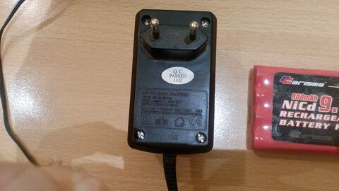

Viktoár

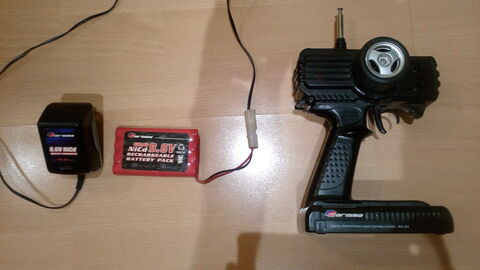

Sziasztok
Ma szert tettem egy távirányítós autóra. Maga az autó szobában volt tartva de a távirányítót, akkut, töltőt meg a távirányítóba való elemtartót és fedelét is úgy kapartam elő az udvarról.
(2 évet biztos hogy kint töltöttek)
A képeken már megtakarított állapotban vannak.
Az akku kuka, fél nap töltés után 2 perc alatt teljesen lemerüll.Arra jó volt hogy meggyőződjem az autó és a távirányító hibátlan működéséről.
A kérdésem annyi hogy milyen akkut ajánlotok bele illetve hogy a töltő alkalmas-e Ni-MH akku töltésre is vagy csak a NiCd ajánlott?
Gondolom hogy nem egy nagy cucc de a 9 éves kisfiamnak szánom, ő most ismerkedik az rc világával.
Van egy másik rc autó is amiben tanácsot kérnék,holnap lefényképezem.Az egy másik gyártó, talán dickie..... -
