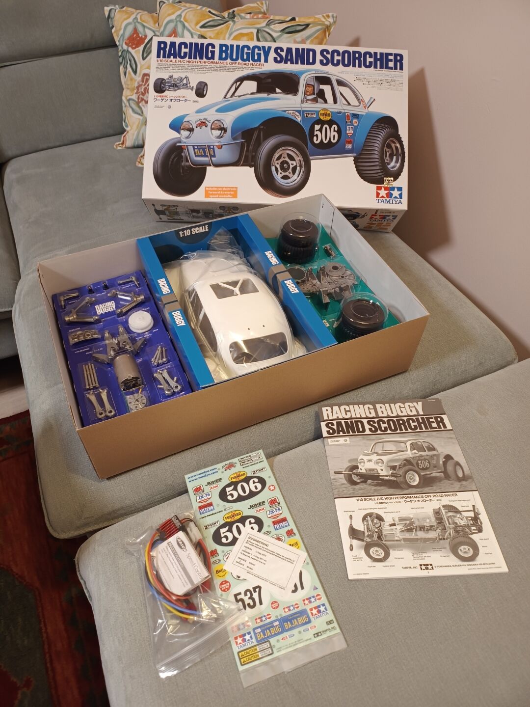

Közel jártál, mert van olyan Tamiya Beetle, de ez az "eredeti" 1979-es változat újrakiadása.

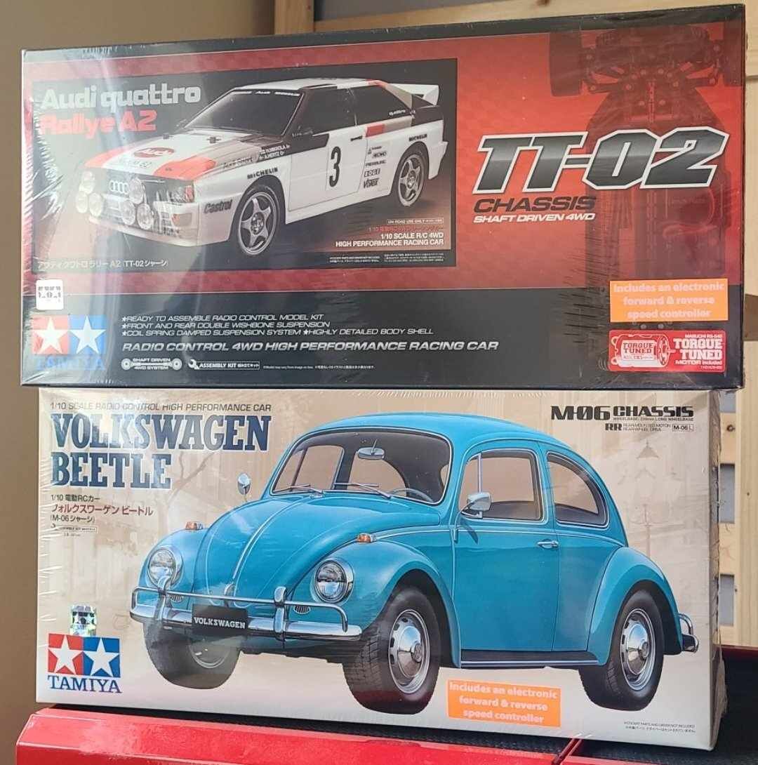

ADAM1337 #7246 üzenetére
Ennyiért nincs jobb, az tuti. Pár éves gyereknek meg még ez is bőven sok lesz.
Persze vannak gagyi típusok, de amiket linkeltünk, azok ár/érték arányban nagyon jók (ráadásul a brushless változatok 3 szálas szervóval jönnek, úgyhogy olyat teszel a helyére, amilyet szeretnél, ha nem bízol a gyáriban. A gátlókkal nekem nem volt bajom, 1x folyt el eddig egy, az is csak azért, mert nem volt meghúzva rendesen).
Én nemrég raktam össze a karácsonyi ajándékokat, TT02, M06, na ott a kit került ennyibe (akciósan!), és még kell hozzá minden más (szervó, TX/RX, akksi). Persze a Tamiya műanyag szívósabb, de attól még hogy hasonló legyen a minőség (holtjátékok, futómű, stb.), még kell rendelni csapágyakat, olajos gátlót, azokkal még aliról tuningolva is a végén 2x annyi lesz a vége, mint egy Wltoys-nak.
Persze fogok még Tamiyát venni (legközelebb ezt), de kifestve, matricázva, mindig jobban fogom sajnálni, mint egy csapatós Wltoys-t. -
