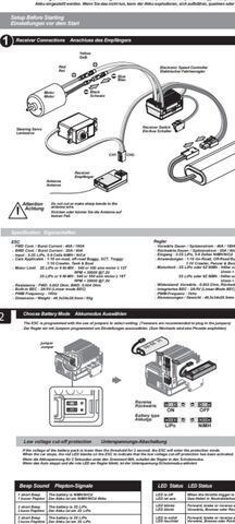

Li-po őr olyan mini elektronika, amit az akku balanszer csatlakozójára tudsz tenni játék közben és méri az akku feszültségét. Ha eléri a határt, akkor sípol, hogy ne merítsd tovább.
Egyébként amit linkeltél leírást, abban írják, hogy kezel 2-3s lipo akkukat és van hozzá alacsony feszültség védelem, csak be kell jumperelni.

Ez a kefés motoros? Úgy emlékszem, abban az esc-ben nincs lipo védelem, túl fogod meríteni az aksit vele, és tönkre megy.

Lipo 2S 5000 mAh 7.4 V jó lehet a Maverick Strada-hoz?
(Minden gyári)
Esetleg g 2 darab 3300 mAh? -
