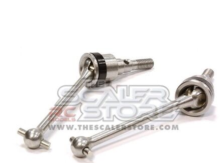

Összeraktam a buggyt, igen jó lett, de van vele 1-2 apróság...
Pl nekem is van egy kis lógás a futóműben, úgy fest a féltengely része, ahol a csapágyban forog, ott van egy kis kopás. nem veszélyes, de van. Szerintem ezzel együtt tudok élni
Viszont nem mindig akar egyenesen menni a terepen... Feljebb megtárgyaltuk, szerintem nekem is elég laza a diffim, ez lehet az oka valszeg. -

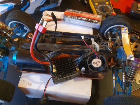

Lehet mégsem volt annyira jó üzlet ez a leharcolt 144001 amit vettem. Bár a szerelés öröme megmarad
Úgy néz ki a motorja se húzza már sokáig. A motor belső kis ventilátorijáról le vannak törve a lapátok több mint fele. Amíg megy, addig majd hajtom, de ha megadja magát, mire lenne érdemes cserélni? Maradnék egyenlőre a kefés megoldásnál, nem akarok nagy tuningot, csak a gyárit leváltani.
A neten talált leírások szerint ez egy 20000RPM 550 motor.
Innen aliról néztem másik, kicsit tuningosabb 550-es motort.
Elvileg lehetne akár 540-es motor is nem?Melyik lehet a legjobb választás?

A ventikből már nekem is kinyúlt több is, de eddig mindig rászerkesztettem egy mobile rack ventit, ami kicsivel nagyobb, de gyorsabban is pörög. Az volt kéznél
Ezeken a nyomorult méretű ventiket csak rendelni lehet, legalábbis én így tudom, de javítsatok ki, ha tévedek!
Amúgy jól fest a gép, látom, kapott bőven tuningot
Alis kiegészítők vannak rajta, ha nem titok...? -
chris-v
Úgy gondoltam mindre tennék menetrögzítőt. Volt egy ilyen sejtésem, hogy kilazulna. Van is itthon jó kis loctite.
Amúgy nem sokkal olcsóbb a műanyag, azért gondoltam inkább a fémet. És azért jött a kérdés, mert amiket látok módosítva, azokon majdnem mindegyiken a műanyag alkatrészek vannak.
Igazából a lengőkarok vannak oda, meg a kutyacsontok. Ezeket kellene leginkább újítani. -

Volt egy plusz ami már meghajlott, azon próbáltam ki először. Nem véltozott semmi, szóval megcsináltam után egy jóval, és az sem deformálódott el, szóval megcsináltam a többivel is.
Fontos, hogy olajban legyen a hűtés, mint a késeknél, vízzel lehet deformálódott volna.
Amúgy nem is hosszú, vagy nagy az egész, szóval már csak ezért sem volt valószínű a deformitás.
De összességében sokat nem ért. Mondjuk alapból nagyon lágy fémből van, annál erősebb lett, de még bőven hajlítható. -
chris-v
peet137
#6922
Ez a kis tengely amiről szó van.
Mondjuk most nem olyan vészes az ára.
Lényegében 1000 Ft/db-ra jön ki.Simán egy kicsit nagyobbat ugrat, vagy kicsit (lehet nem is annyira kicsit
) véletlen oda verem és azonnal elhajlik.
Konkrétan már azt csináltam, hogy megedzettem őket. De hiába. -

Biztos velem van a baj, de nem vágom, hogy tud elhajolni a tengely... Mondom, Off roadban kezdő vagyok, de te most a "féltengelyről" beszélsz? Annak nem lenne szabad elhajolni, ha megfelelő a hossza. Nekem anno a tamiya-t a nyomaték megcsavarta (tényleg volt benne egy spirál középen, nagyon durván nézett ki...
) Elvileg a max berugózásnál sem feszülhetne a tengely. De ezt meg is fogom most du nézni az én buggymon. -
chris-v
peet137
#6920
Magoldottam a kotyogást.
Kapott egy kis B-7000 ragasztót vékonyan a csapágy köré és a tengelyekre. Rugalmas oldható gumi szerű kötés a vége, szóval teljesen jó.
Mentem vele egy próba kört, sikerült is megint elhajlítanom az egyik tengelyt.
Volt még egy viszonylag egyenes, arra kicseréltem, de ez volt az utolsó, szóval most vadászhatok valamit. Egyszer sikerült vennem olyant ami jó, de annyiba került 1db mint más típushoz a 4 db. És ha minden menetnél elhajlítok min. egyet, akkor nem nagyon éri meg bekapcsolni az autót

Nem tudom van-e hozzá CVD. Az a baj, hogy konkrétan alig találok alkatrészt. Ha még is sikerül, akkor meg más gyártó autójához írja eredetileg. Gyártó oldalán a képek alapján kerestem és úgy sikerült találnom pár dolgot. Kicsit olyan mintha úgy lenne össze légózva mindenféle elérhető alkatrészekből. Az biztos, hogy a Caster Racing S16B autó ugyan ez. Ott tűnt fel, hogy a kerék stabilabban van mint nálam.
Az is nehezíti némileg a keresést, hogy a Bonzai oldalán 1/14-es méretnek írja, ezzel szemben a Caster oldalán, illetve az alkatrészek leírásában 1/16-os van írva. És úgy általában az 1/16-os alkatrészek a jók.Fura egy verda ez

Hát igen, igazából nincs nagy jelentőségé, hogy van egy kis kotyogása a keréknek, mert egyébként játék közben nem tűnik fel, úgy is megy terepen, meg mindenhol. Inkább csak engem zavar, illetve lehet egy kicsit nagyon rátettem most magam a dologra, én nem bírom elengedni
Kis tengelyekből kellene venni 4 db-ot, mert mindegyikben van egy kis hajlás már, de nem találok olyan méretet ami jó lenne jó áron. -
