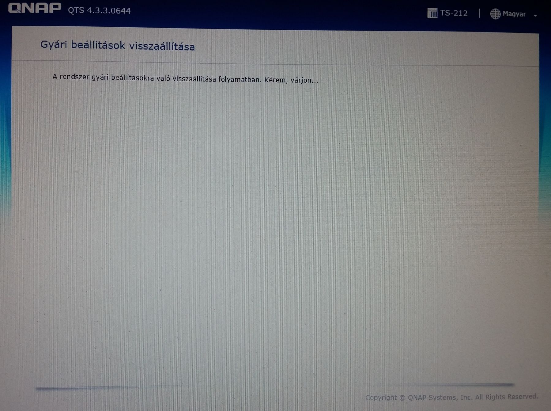

Hogy optimistább bejegyzés is szülessen
Csatolt képeken láthatjuk kipróbálva az alábbit:
Egy resetelt QNAP-ba visszatettem a saját korábbi lemezét, ami olyan próba, mint egy új készülékbe beletenni egy működő NAS lemezét (persze azonos típusok).
Az első képen azt látjuk, hogy a telepítő észleli, hogy egy korábbi rendszer ill. adatok vannak a lemezen. Megadja a lehetőséget, hogy visszaállítsam azt, vagy töröljek mindent és telepítsek új rendszert.
Második képen azt látjuk, hogy a visszaállítás választása után belekezd abba. Na ez az a folyamat amit sosem fejez be. Legalábbis én nem bírtam kivárni és egy óra változatlan képernyő után feladtam. Ezt már párszor kipróbáltam. A lemezen gyakorlatilag 2db film volt, meg a rendszer.
Szóval a QNAP gondolt az ilyen helyzetre, csak nem működik. Ezt lehetne a supportnál megtudakolni, hogy működik ez a visszaállítás. -
