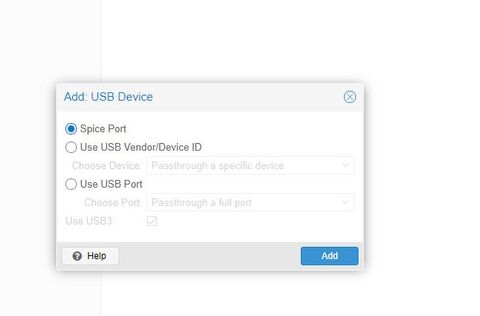

Neem, azt cseréltem. Kicsit éjjel volt má'. A VM viszont ezt a hibát produkálta.
Amargo: jah, a VM beállításban jó volt a boot sorrend, de elindítva semmit nem talált, majd IPv4 és IPv6 próbálta, pedig azokat ki is kapcsoltam a boot-ból. Ekkor tűnt fel, h tökmindegy, h ott mit állítgatok, ugyan az van...
Ma is próba, ha nem, akkor a másik chipsetet választom. -
ViZion
Meglepődsz, cseréltem. A hiba, amire elemcserét írtam, az a VM-en volt, poén lett volna, de így is jó.
Amargo: Nem az agent nincs fent, hanem semmi a VM-en, bioson túl nem jut.
Majd megpróbálom, de nagyon nem világos, h a VM a saját natív sata DVD-t miért nem látja.
Mondjuk van fizikai DVD is, csak kiírni nem tudom semmivel... -
ViZion
Dell 9010, azt nem tudom, h itt írtam csak el, vagy ott is az éjjel...
Gyors gugli azt mondta, h a q35 chipsetet választom, akkor lehet ilyen, majd olvasgatok.
De ami érdekes, h a minden álj-ra megállította, de vagy 2 perc alatt. Viszont se IDE, se SATA, se SCSI meghajtóban nem találta az ISO-t, netről akart bootolni, a bios nagy részét nem lehetett szerkeszteni, vagy nem mentette el. hmmm... elemet kell benne cserélni.Végül a saját ssh ablakot is megtaláltam, nem kell külön cmd-ből szívni, ez dícséretes.
