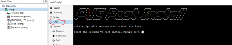

Koszkoszonom mindenkinek a biztatast. Picit ma tudtam haladni
Szerintem most mar jo helyen keresem a shell commandot (a PM gyokerben, vagy hogy a viharba hivjak szakszeruen) es tudok inditani innet masolt scriptet
PVE Post insall script eppen fut, nagy kesztetest ereztem, hogy next-next-next, de inkabb elovlasok minden uzenetet, hogy mi mit csinal, abbol is tanul az ember
2 dolog(szerintem) volt elmaszva valahogy friss install utan
A router-ben a DNS beallitasok - csak a Merlin fele DNS Directorban volt belove DNS
A gyokerben a halozati beallitasoknal a gateway nem a router ip-je volt, csak majdnemSzoval szerintem maradok a Proxmoxnal, ugyhogy felkeszulni, jovok meg hulyebbnel hulyebb kerdesekke
Ja, es koszi, hogy nem kuldtetek egybol el a 127.0.0.1-re
