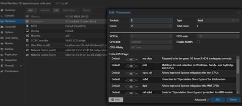

Illetve annyiba segítsetek kérlek, hogy ezt hogy kell megcsinalni:
"CPU allokációt vedd le 100%-ról 50%"Ez a "CPU units" lenne, és ez legyen 50?
Illetve az összes VM/LXCnél célszerű állítani? -

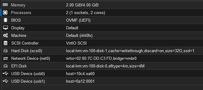

realzone
inspiroyhome #1471 üzenetére
Köszönöm. A Secure Boot-ot kellett kikapcsolni. Így már elindult.

AES-t tudom mi, azt bekapcsoltam. Azt nem tudom, h használja-e...
A leírás sem segít [link].
OK, nyilván AMD opciókat nem, ez a NUMA nem tudom, h jó cucc-e, méricskélni meg nincs kedvem/időm...
pdpe1gb flag lehet még érdekes megfelelő Xeon-nal, de sztem nem opnsense-n...
Az első 4 a kérdéses, defaulton vannak. Spectre meg miegymás... hááát, nem is tudom, h érint-e engem. -
