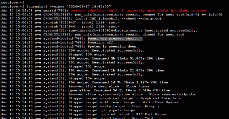

áhh, órákat szórakoztam vele, h keveset loggoljon, most meg milyen jól jött...
Gyermekem ott pakolászott, power key pressed short.
Valamit hozzányomott... de akkor nem HW hiba, illetve nem a gépbenEzt a HW-t meg már nem fogom megjavítani, így kell szeretni.

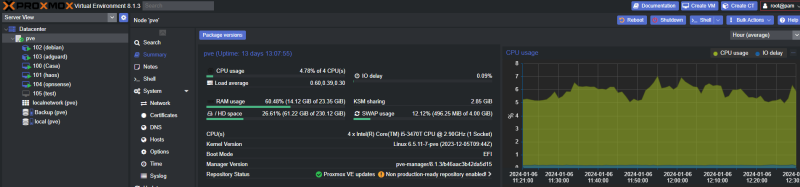

OK, de a swappiness és a ram kihasználtság nem indokolta a swappolást, 24 GB ram van, elég bőven nekem. Amúgy nem vettem volna észre, ha nincs ez a betegségem, h végignézem naponta, h mi mennyit használ
Ez meg onnan jött, h PVE szerint a Casaa OS (ami csak egy web UI + docker manager a Buguntun) 80% felett használ ramot. Tudom, h az Ubuntu csak akkor pakolja ki a ramból a felesleget, ha kell a hely, ezért van a "hiba". De azé' ránézek mindig. -
ViZion
tasiadam #1795 üzenetére
hoston, a PVE töltötte meg a swapot. De így legalább Casa OS-re is ránéztem, az is csinált magának egy fain nagy swapfile-t, de minek? Van HDD, ott kapott swapot, ha a 10 GB ramból kifutna... a swapfilet nem fogom backupolni ezután.
Nem tudom, egy éve van Proxmox, kicsit több, ez most jelentkezett. Zram-ot majd megolvasom -
