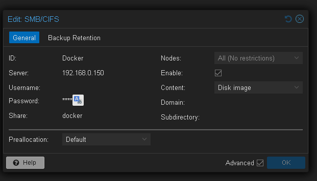

Gondoltam szépen rendet rakok, hogy egy helyen legyen minden.
Hozzáadtam Synology DSM-ben lévő Shared folder-t SMB-n keresztül, mert ebbe a mappába máshonnan csatoltam mappát, és ha NFS megosztás aktív, nem tudok bele mappát hozzáadni.
Datacenter -> Storage -> Add SMB/CIFS
Aztán futtattam a Docker LXC-ben ezt a parancsot, hogy hozzáadjam eztpct set 102 -mp2 /mnt/pve/docker,mp=/Docker
Midnight Commanderben megjelent a mappa, szépen látom a már ott lévő fájlokat. Be is állítottam compose fileban, hogy /Docker/Frigate vagy /Docker/Dawarich, és csinált is oda indítás után üres mappákat, de ennyi, mintha nem lenne írási joga.Alapból 755 root-root minden mappa, Synologyban átállítottam 777-re, de valamiért így is megmaradt 755 ha a Docker LXC-ből nézem a mappát.
Dawarich szépen írja ki is a hibát, hogy nem tud írni
E, [2025-05-10T08:32:19.291945 #8] ERROR -- : heartbeat: MISCONF Redis is configured to save RDB snapshots, but it's currently unable to persist to disk. Commands that may modify the data set are disabled, because this instance is configured to report errors during writes if RDB snapshotting fails (stop-writes-on-bgsave-error option). Please check the Redis logs for details about the RDB error.
Viszont mit tudok még tenni, hogy tudjon írni. Docker LXC mindent root-root hoz létre.

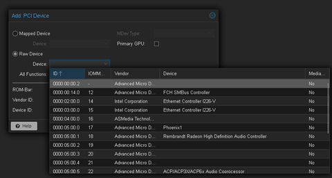

Picit részletesebben, mert hátha jó lesz valakinek a jövőben, pár nap (sok nap) google és sok olvasás után kiderült, hogy
0) 00:00.2 az nem az a VGA ami nekem kell a Ryzen 7840HS és AMD 780M iGPU esetén.
1) 05:00.0 Phoenix1 az ami nekem kell.
2) Home Assistant OS nem tartalmaz AMD drivereket, csak ezt nem reklámozzák sehol, ezért nem ment Frigate GPU HWaccel-je.
3) Sok tweakelés és próbálgatás alatt, valahol eltűnt a driver mappa: (/dev/dri/renderD128
) így újra kellett telepíteni proxmoxot. Ez persze pár óra után derült ki, amikor LXCben se volt VGA, pedig kellett volna.

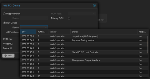

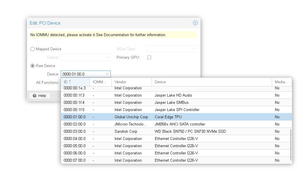

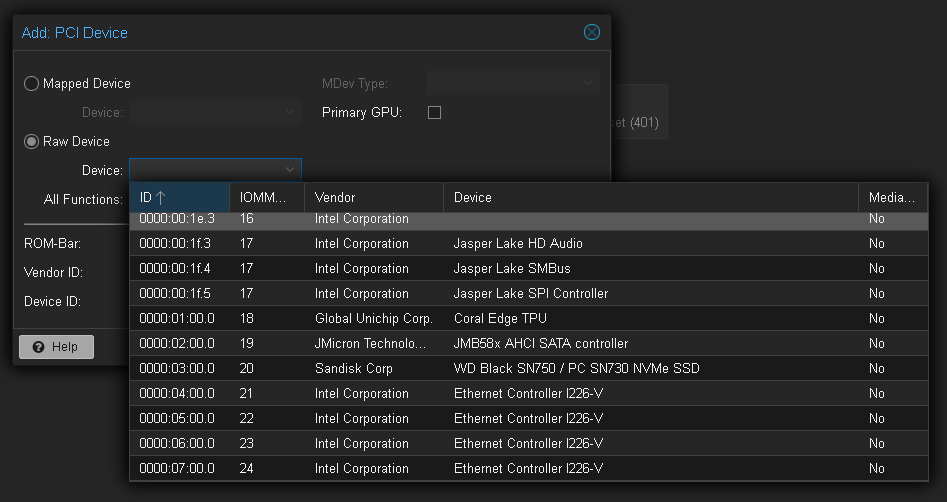

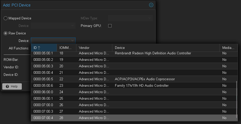

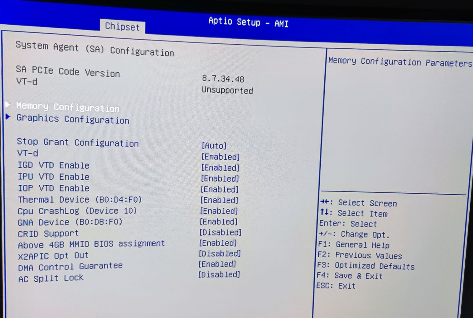

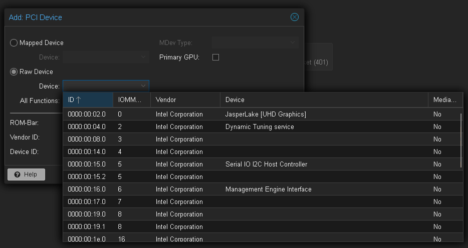

Kevés volt az N6005 teljesítménye, így vettem egy újabb Topton lapot 7850HS Ryzen processzorral.
Azt hittem boldogság van, de hiába írja ki Proxmox a processzort és a VGA-t, hiába engedélyeztem az IOMMU-t, hiába írja ki a parancsra, hogy van valami:
Egyszerűen mikor a test Synology DSM-nek átadnám a PCI eszközt, akkor az előző laphoz képest konkrétan üres az egész lista, rohadt Audionak 3at is felismer, amit persze nem használok, de se a Sata controller, se a GPUra nem ír semmit, sőt a GPUnál még groupban sincs, ki van húzva:
HA hozzáadom a szám alapján, akkor pedig nem indul el a VM, vagy mivel csoport nincs a GPUnál, így hibaüzenettel nem indul: cannot open iommu_group no such file or directory
BIOSban van IOMMU beállítás, ott ENABLEDre van állítva, megszívtam a lappal, vagy egyszerűen AMD mivolta miatt szívtam meg? (első AMD kb 22 éve)szerk.: Itt van a mostani intel N6005 Add PCI Device szekciója, látható, hogy mennyivel több mindent ismer fel Proxmox:
BullZeye
BullZeye #1341 üzenetére
Így lassan 1 évvel később, de szeretnék visszacsatolni.
Sok mindent próbáltam, végül a Processzor Microcode frissítés segített, és azóta köszöni szépen 100% stabil. -

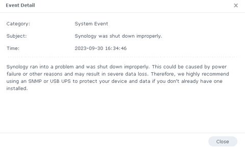

Kezdek becsavarodni. Synology (DSM) mennyire stabil nálatok?
Teljesen random crashel Synology VM pár naponta és nem a szép módon (félek, hogy tönkreteszi HDD-ket)
Proxmox log nem segít semmit, ott nem történik semmi, tehát VM-en belül van valami, csak nem tudom mi.
16gb memóriám van, 8gb Synology, 4gb HA, 4gb Proxmox, 4 magos N6005, mivel mindkettő használja procit időnként rendesen így mindkettőnek 4 mag van beállítva.

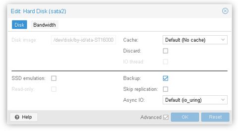

SSD amire proxmoxot telepítettem abból lecsíptem 750Gb-ot Synologynak VM SSDnek, és ezzel a paranccsal átadtam 2 disket teljesen:
qm set 100 -sata2 /dev/disk/by-id/ata-ST16000NM001G
Synology logok használhatatlanul buták és ezzel meg annyi log van, hogy számomra esélytelen megtalálni a hibát, főleg mert DSM\VAR\LOG\synolog csak az FTP kapcsolódásokat látja (kamerák) vagy tök alapszintű dolgokat (napi pár darab bejegyzés főleg alapvető dolgok, semmi error amikor történik az újraindulás).

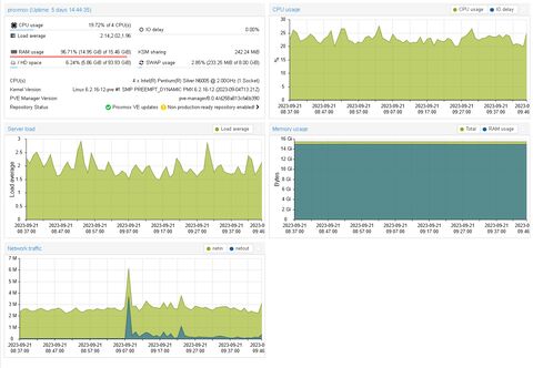

100-s Synology VM-re lépve 93% RAM, de Synology rendszerében 10GB 4%-át használja

Még nem költöztem át és erősen tesztkörnyezet fut az új szerveren, tehát szinte üres, egyedül Home Assistant fut alapbeállításokkal és azon belül Frigate.
Tudom a nem használt ram elpocsékolt ram, de eddig baremetal Synology alatt 15db dockerrel se láttam még, hogy ennyi memóriát evett volna a gép, max amikor Transmission megette amit adtam neki letöltéshez.
Nem ismerem Proxmox működését, de aggódjak, hogy üresen ennyi memóriát fogyaszt a rendszer, bővítenem kell?
Most 2x8gb 2400mhz-es Kingmax memóriák vannak benne, régi laptopból ki tudom cserélni az egyik 8gb-os modult 16gb-sra de az csak 2100 Mhz körüli emlékeim szerint. -

Köszi a megerősítést, én voltam a tulok. Figyelmetlen voltam és nem beleírtam a meglévő sorba, hanem új sorba írtam az egészet:
GRUB_CMDLINE_LINUX_DEFAULT="quiet intel_iommu=on"
Screenshoton pedig nem a DEFAULT-ban van hanem a simába, szóval átraktam ahogy a screenshoton van és működik.Alaplap miért írhatja, hogy unsupported?
Mindegy is, lényeg, hogy átadta az eszközt, úgyhogy szívhatok tovább vele

Próbálom Coral TPU-t átadni Synologynak (majd onnan Dockerbe Frigatenek), de ezt az üzenetet írja mikor PCIE devicet szeretnék hozzáadni:
RAW-ban látja az eszközt, ki is választom, hozzá is adom, viszont nem indul el utána ezzel a hibaüzenettel megint csak:
Biosban VT-D találtam csak, enabled, de mégis azt írja felül, hogy unsupported. A lap egy Topton kínai NAS board, manualt ugyan kértem, de még nem küldtek hozzá.
Tudok tenni bármit is, vagy az alaplap miatt a Proxmox pályafutásom itt fejeződik be és kénytelen leszek baremetalra visszatérni?

VM-et létrehoztam, és HDD-nél hozzáadtam egy új virtuális "SATA HDD"-t ami az 1 terrás NVME SSD-n jött létre.
Ja és itt megjegyezném, hogy fura, hogy vagy SCSI vagy SATA HDD-t lehet beállítani és NVME SSD-t nem (virtuálisan), így a 768gb-os nvme SSD-t SATA HDD-nek látja Synology16GB memóriából
1) 2GB Proxmoxnak megmarad
2) 12GB-ot kapott Synology
3) 2GB meg Home Assistat OSnekAdatok majd a végső lesz, kap a szerver egy új 16 terrás Seagate Exynos HDD-t, aztán másolok mindent.
