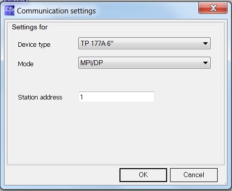

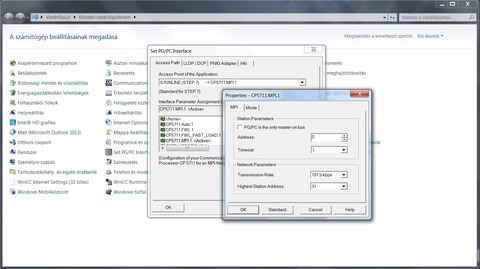

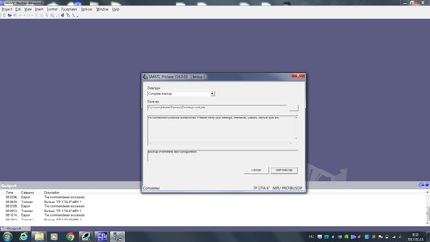

crucified #6643 üzenetére
Én úgy gondolom, hogy (amint azt le is írtam) a forrás project panelből való kinyerésének kettő feltétele van:
1. A panelnek tudnia kell ezt a "backtransfer" funkciót.
2. Aki utoljára tolta rá a projectet, annak élnie kellett ezzel a lehetőséggel.
A két feltételnek egy időben egy panelen kell teljesülnie a sikerhez.
Az hogy TIA-val csinálod vagy WccF-el mindegy, hiszen egyikkel sem lehet visszahozni a projectet a panelról ha az nem tartalmazza.Én még nem láttam olyat aki kihasználta volna ezt backtransfer lehetőséget, aminek szerintem 3 komoly oka van:
1. Nagyon hamar elhasználja a panel szabad tárkapacitását. Már egy kisebb méretű projectnél is bővítőkártyát kell használni emiatt.
2. A töltési időt megsokszorozza.
3. Nem minden fejlesztő hajlandó a forrásproject átadására és ha nem hajlandó akkor ezt ilyen módon sem fogja megtenni.
Szirty
crucified #6642 üzenetére
"ha a panel profibus DP-van és nem MPI buszon, de a panelban átállítom MPI-ra a transfer settinget - már amelyik panel olyan - úgy működhet?"
Nyilván igen.
Feltéve persze, hogy közben a profibuszt lehúzod róla, mivel profibuszt és MPI buszt kevéssé praktikus összekötni annak ellenére is hogy a "fizikai réteg" azonos. -
molntomi
crucified #6630 üzenetére
Kipróbáltam, szerintem is így kéne, de mégse jó.....
Ezt kapom, mint hibaüzenet. Az MPI kábel jó (használom máshol is sikeresen), a laptopon jó a beállítás (Communication settings/MPI/Address), HMI-vel nincs baj (folyamatos termelésben van használva), annyi a különbség hogy ő a PLC-vel profibuson kommunikál, de ez nem befolyásolja gondolom.
Valami ötlet, hogy miért nem tudom leszedni a programot?
