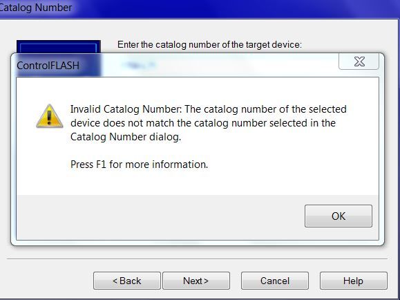

crucified
aboutterms #6775 üzenetére

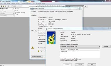

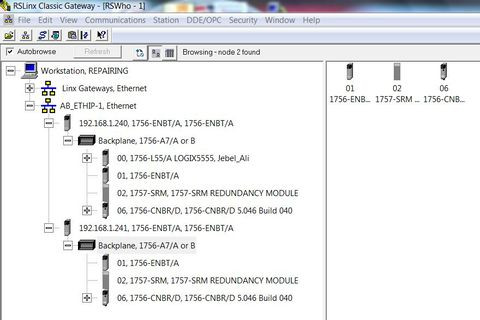

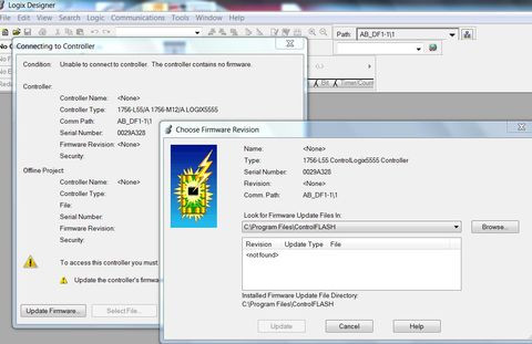

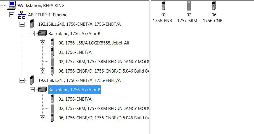

Szia, sajnos azzal sem. Érdekes, hogy a firmware update előtt elértem RSLinx-el sorosan és IP-n is, az RS232 LED az update után pirosan világít az OK LED-el egyetemben, a RUN LED zöld. Előtte csak az OK LED villogott, minden más LED sötét volt. Feltöltés előtt a 00-ás rackben látta a redundáns PLC-t, most nem. A 1756-L55-ös firmware-val updateltem, rendben lefutott, a boot után lett ilyen. A furcsa, hogy nem írta ki a firmware verzióját az update előtt, ahogy mondtad olyan mintha nem lett volna rajta firmware. A main PLC szépen kiírja a firmware változatát, szépen tudok hozzá csatlakozni RSLinx-el sorosan és IP-n is.
Találkoztál már hasonlóval?
Köszi
Üdv,
crucified
aboutterms #6773 üzenetére
Szia, köszönöm.
Szépen lefutott, újraindítás után teljes halál.
Előtte csak az OK LED villogott, most a RUN zöld, az RS232 és az OK LED piros és nem villog. Nem látja a CPU-t újraindítás után sem COM-on, sem Etherneten. Előtte látta.
Mi lehet a baja? Tudok adni teljes resetet?
Megpróbáltam megint elérni a ControlFlash-el, sikertelenül.
Köszi és üdv.

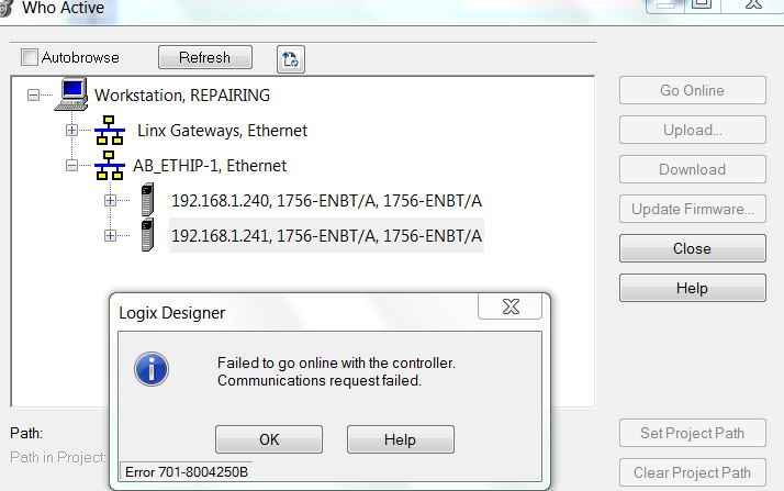

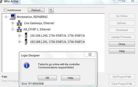

Szia, köszönöm, sikerült csatlakozni.
Amikor online-ba akarok menni, firmware update-et akar. Ezt hogyan kell? Az eszköz nem található meg a standard eszközök között új project definiálásakor. Ez ugyan olyan, mint a GSD file a Siemens-nél? Hogyan tudom update-elni, hogy online mehessek és megnézhessem a hibakódot, amiért a piros LED villog? Gondolom ezzel semmit nem lehet elfuserálni a PLC-ben.
