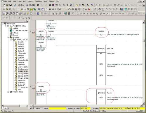

Ha jól sejtem, akkor az RXD-t minden ciklusban meghívod. Az RXD kiolvassa a vételi puffert, majd törli. Ezért látod mindig az utolsó karaktert a memóriában
Két megoldás lehetséges:
-másodpercenként olvasod ki a puffert,
-vagy a teljesen korrekt megoldás, amit Szirty is írt, azaz definiálsz egy kezdő és/vagy zárókaraktert, és az RXD-t a soros porthoz tartozó "adat a vételi pufferben" bit igaz állapota esetén hívod meg. Ilyenkor már a teljes szöveg a memóriában lesz. Ha terminállal küldesz adatot, akkor ott javaslom az LF(0x13) használatát zárókarakternek -
Szirty
JAGER 10
#3323
Helló JAGER 10!
"A számítógépről Terminal programmal küldenék adatot a PLC felé, de az adott tartalom utolsó karakterét tárolja el D regiszterben. "Hello!" esetében a "!".
Ez mitől lehet?"A programtól, amit erre a feladatra a PLC-be írtál.
Mi nem tudjuk mi az amíg el nem árulod! -

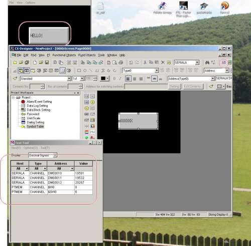

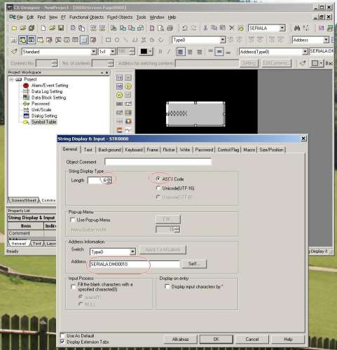

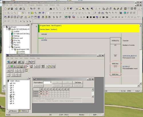

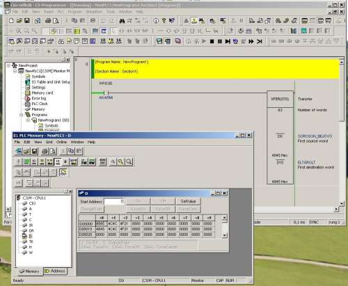

byte-by
JAGER 10
#3317
halo JAGER 10 !
jó lenne tudni milyen CPU, milyen HMI-ről lehet szó.én CJ1M típussal és NS5-ös terminállal hoztam létre, de mással is így kellene működnie.
de esetleg próbáld meg így vagy hasonlóképpen:
a soros portról bejövő memóriát itt D0-nak írtam.
értelem szerűen ha több szóból áll a memória akkor D0+1, D0+2, és így tovább.
itt most 3 szó hosszúságú példát írtam , mert a " HELLÓ! " 3 X 16 bit.XFER utasítással tudod egy (D10+1+2 ) D regiszterbe átmásolni.csak a példa szerint.
a control szóval (Number of Words) tudod megadni hány szót másoljon.jelen esetben a contorl szó : &3 , ennyi word-öt akarunk másolni:
ha megvan , szimulátorban láthatod az eredményt, ha átváltasz a jelzett TEXT típusra.
a másolandó memória, mint karakterkód lesz másolva.mint jeleztem NS-5-öst használtam.simán felveszed a D10-et TAG-nek.létrehozol egy "StingDisplayInput"
elemet.ASCII kódot választasz(alapesetben az.) az "Adress"-nél megadod a D10-et címnek.
a hosszúságot tudni fogja a HMI, onnan hogy a "Lenght"-nél megadsz 6-ot.ez a 6 karakter vagyis a 3 word, vagyis a "HELLO! ".projekt elment, nyomsz egy tesztet, úgy , hogy a "connect to cx-simulator" be legyen jelölve (ez majd felugrik, a cx-programmer legyen szimulátor módban online.
és akkor láthatod az eredményt:
lehet, hogy van jobb módszer, talán másnak jobb ötlete is van.
de ez működhet , ha a soros bejövő memóriák megvannak.azt azért jó lenne tudni hova íródnak.byte-by
