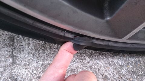

kazsolt #193570 üzenetére
Úgy látom, ez nem egy mély sérülés, csak tette a dolgát a peremvédő, a sok szöveg felé eső oldalon esetleg még a kisebb repedéseket meg lehetne nézni, milyen mélyre mennek, de valószínű semmi gond, a teherviselő szövet messze van még. Engem mélyebbel is elhajtott már gumis, mert csak esztétikai hiba (csak gondoltam hátha tudnak kezdeni vele valamit). Nyilván ha zavar,.le lehet cserélni, de akkor meg eladnám, összességében használható gumi még mindig, nem gyengült meg, csak csúnyább.
