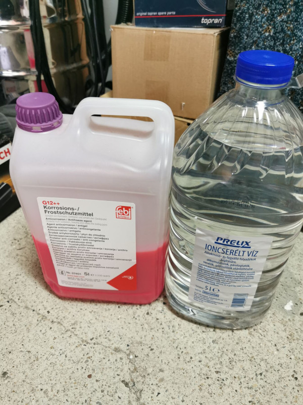

Ehhez kapcsolódva kérdeznék én is, a G12evo egyszerre etilén-glikol és glicerines is a G13-hoz hasonlóan? (ECS tuning webshop leírásában szerepel így [link] ).
Sok amcsi G12++(G40) fagyállóra cseréli a G13-at, mert hogy a G12++ tartósabb a G12evo-nál is, és persze szélesebb körben elérhető anyag. -

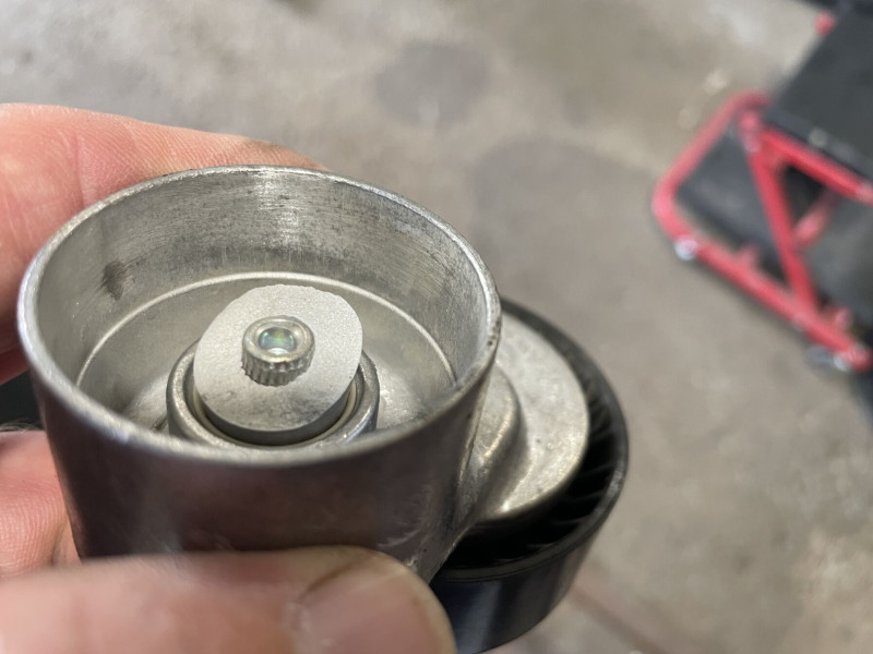

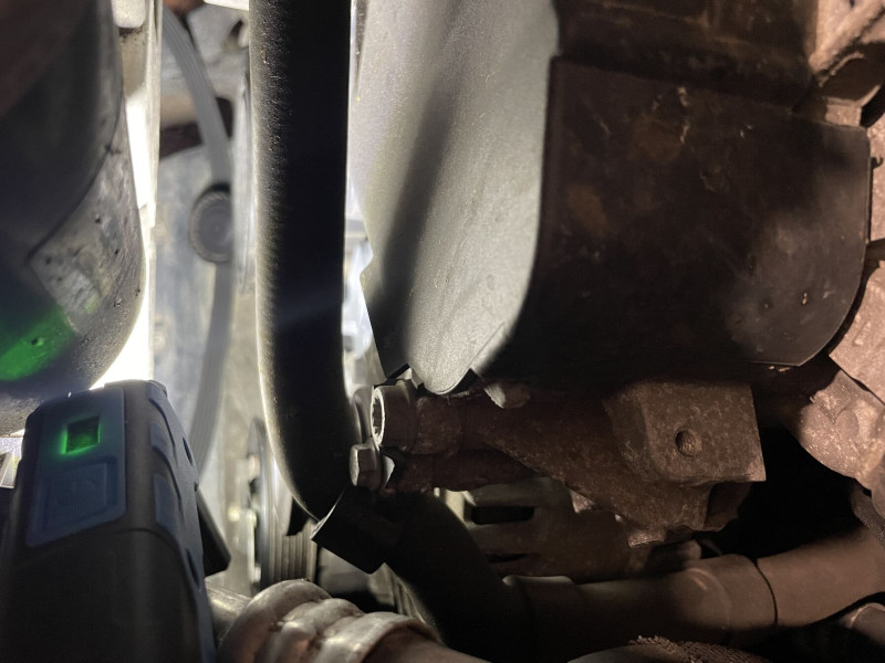

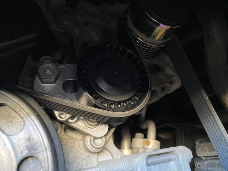

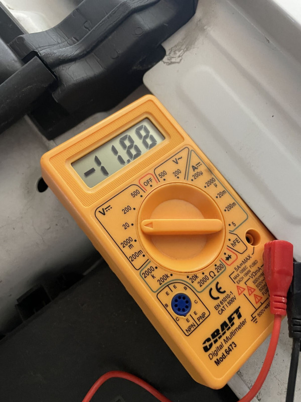

Az nem a "feszítő kupakjának" tűnik, hanem maga a görgő lesz az. Valami ilyesmi közelről (igaz, ez nem TDI):
Viszont az nem áll össze, hogy 100km-t mentél töltés nélkül? Valamint ezután még 11,88V volt az akku nyugalmi feszültsége? Nem tudom mekkora akksid van (jah, de, tudom...
), de becsüld meg rendesen.

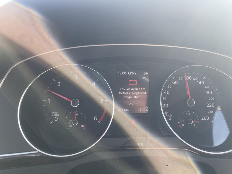

Passat még nem tudom az első költés sok volt azóta megy igaz 10eKm-nél járunk csak.
bacca meg rászóltam
mai öröm
az ok
remélem felismerhető a feszítő kupakja is ami a nem a helyén lévő "ékszíj" mellett leledzik.
A durva, hogy 12eKm körül van benne.
De út szélén nem hagyunk senkit a piros lámpa csak az amatőröket ijeszti meg a profik hazamennek a diesellel bátran 100Km-t
és az aksi a garázsba
persze a klíma a rádió ,de még a nappali menetfényt is lekapcsoltam, ami érdekes félút után eszembe jutott az ELM be van dugva, nosza nézzünk egy feszt persze menet közben -siccc- és 10,4V OBD csatlakozó feszt mutatott
Apolló 13> ennyi áram van ebből kel megoldani a hazajövetelt
Mondjuk kicsit izgultam ha leáll a motor hogyan rakom a DSG-t N-be de hát ez a 20. probléma most meg a 3.nál tartunkNa és a cseresznye a tejszínhabra, hogy a ~10éves Lidl töltő is el van durranva. Van ugyan itthon még 2 aksi töltő de azokat nem akasztanám rá az Start/Stopos aksira.
Egy házi barkács semmit nem állítható tekercses és egy ugyan gyári 6fokozat+indításos magyar töltő.
Jó hír, hogy hétfőtől a Lidlbe viszont lesz töltő. -
