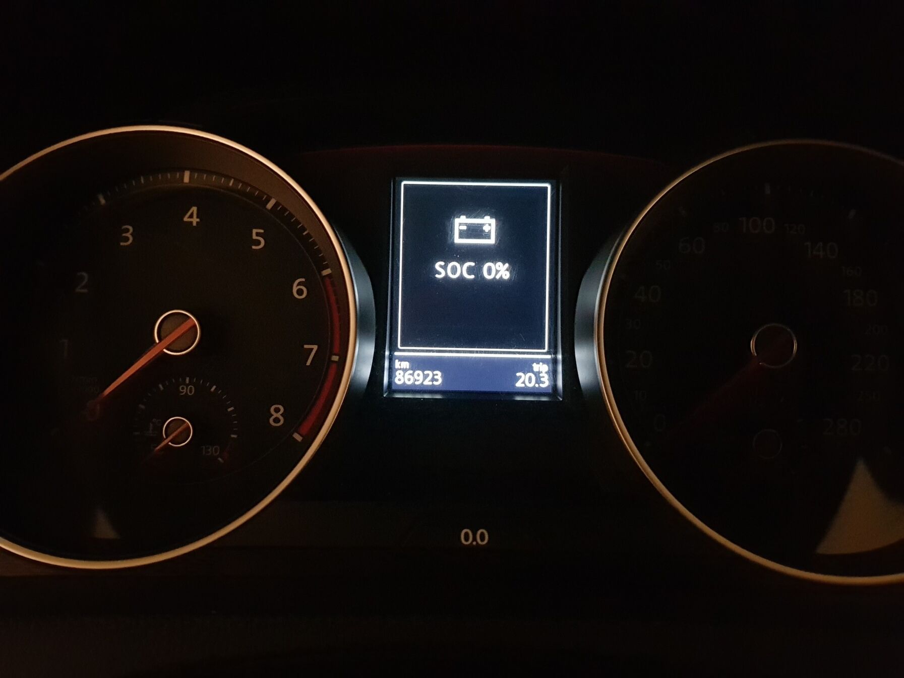

Nem vagyok szakértő a témában. Az elejét jól következtetetted ki, a Varta meg az Ah-val már nyert ügyed lesz az már most okés. A kódnak meg beütöd azt amit gondoltál. Szokták azt javasolni, hogy adj hozzá egy karaktert a régi kódhoz. Tehát ha 1-re végződik akkor helyette legyen 2 vagy A helyett B. De gyanítom a Varta kód is jó lesz. igazság szerint bármit el fog fogadni, ha beírod, hogy szilvasbukta azzal se lesz baja
Az a lényeg, hogy tudja új az akku és mekkora a kapacitás. A Varta azért jó választás, mert gyárilag is szerelték vele és benne van alapból.
Ha biztosra akarsz menni akkor kódolás után pár héttel rámérsz, hogy mennyivel tölt a generátor. Ezeknél már nem fog 14,6-al tölteni, ha minden rendben mert tele az akku akkor 13V körül kell lennie fogyasztók nélkül. -
JHONNY 79 #187898 üzenetére
Én is így tudom.
A pénztárcám azt súgja, hogy felesleges AGM-et tenni az EFB helyére, utóbbi alig drágább a hagyományosnál. A JászAkku is gyárt már EFB-t, talán ez vagy ez kell a G7 1.6 TDI-be, akár csak a 2.0 TSI-be. 26-28 ezer Ft, ill. egyik 175, másik 190 mm magas, ezt még nem tudtam lemérni.
Gyárilag 69 Ah, 680 A van a 2.0TSI-hez.Az előző OFF autómban 6 éves korában javallott volt cserélni a gyári AGM-et, mert furcsa hibakódokat dobott. A Golf lassan 5,5 éves, gyári EFB (Banner), nincsenek hibakódok, a start-stop vidáman működik amikor hagyom. Ha cserés lesz, maradok az EFB-nél.

A modern autókban már nem, a generátor sem tölt állandóan (főleg nem állandó feszültséggel, mert ha merült az AGM/EFB akksi megküldi 14,8V-al is simán). Ha nincs szükség töltésre mert kellő feszültség van az akksiban akkor nem tölt a generátort mert akkor feleslegesen rontja a hatásfokot (rgo növeli a fogyit). Tehát pont az a baj, hogy az időnként töltő generátor vezérlése át van verve és folyamat csutkán tölti az akksit ha kell ha nem, ami így idő előtt kimúlik.

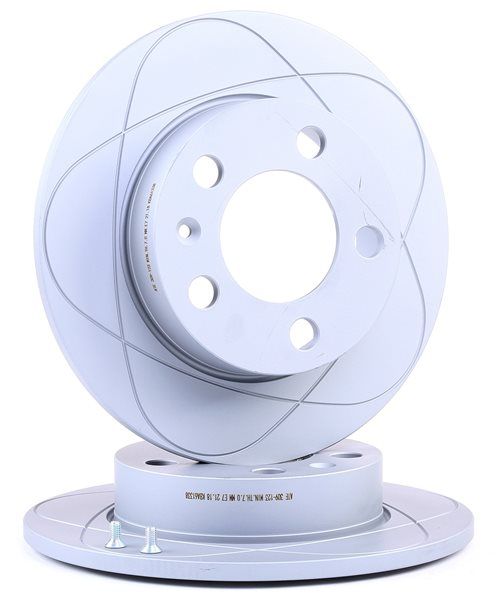

A tárcsán nincs írás?
Az ATE tárcsán van, gondolom én a többi gyártó termékén is van, abból egyből kiderülne a mérete.
Csinálni akartam képet a sajátomról, de természetesen mind lefelé néz, nehogy le lehessen fotózni. -
