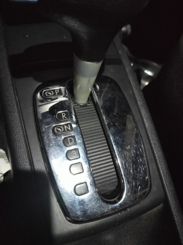

Van valakinek erWin előfizetése? És megtudná nekem nézni az alábbi cuccot, ami az automatának van, ami kijelzi a "választó kar" állását?
realoem-ből megnyitott nemigaparts nem tartalmazza sehol sajnos -

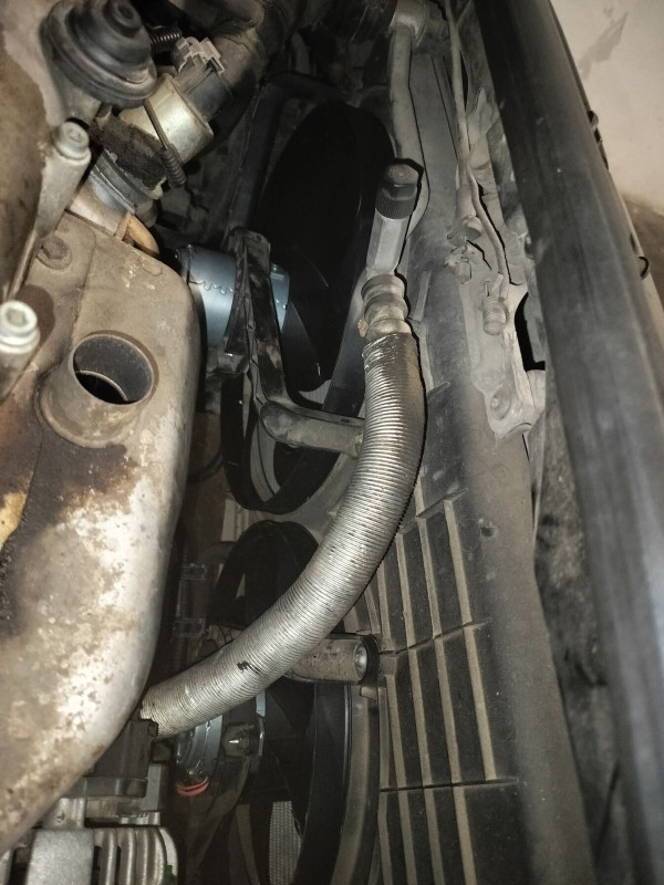

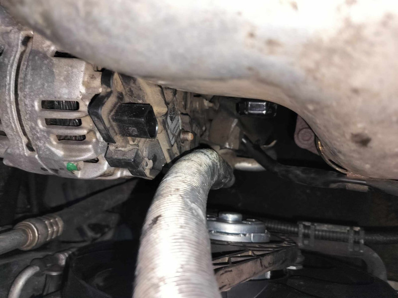

Mi ment a mőrnökök fejében, amikor megtervezték a fábia benya motorjait, megcsinálták, hogy am tökre könnyen szerelhető legyen, de miheztartás végett hőpajzsot és egy klímacsövet odaraktak a fesszabályozó mellé, hogy a generátor kiszerelése nélkül esélyed se legyen kicserélni a fesszabot?

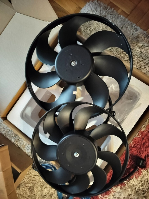

20e ft volt a 2 ventilator. Meg beszereltem 1 ora alatt. Olcson megusztuk.
Amugy nem kulon kulon kene mukodnie, hanem mindig egyszerre? Klimara mind a 2 bekapcsolt. Meleg motornal alapjaraton melegitettem meg picit, mind a 2 bekapcsolt. Nem erdekel kulonosebben, hogy miert, csak megerteni akarom a mukodeset, hogy ha gaz van, idoben eszrevegyem

Holnap kap 2 zsir ujat, mert ledaralta a tekercselet, ahogy lattam/hallottam. Szet sem szedtem inkabb. Csak az egyiknek lattam a szamat, a masiknak nem... Meg annyi sincs rajta, hany wattos

kibányásztam a ventiket. A fő venti cikkszáma 6Q0 959 455 K, de ebből létezik L N és J is. Nekem csak és kizárólag 1 fajta jó? Vagy cserélhetőek?
tasiadam
Adott ez a fabia 6y2. Ma megfott a motor, a kis ventilator nem kapcsolt be. Amugy a masikat sosem lattam dolgozni, csak a kicsit. A kicsi ugy szorul, mint a hetszentseg. Viszont ebben mi a hierarhia? A nagy ventilator lenne a fo, es mi dolga a kicsinek? Mert a kicsivel tok faszan operalt az auto, igy azt ki is cserelem.

Regi automata: szerintetek van lehetoseg a rolos valtoknal elovarazsolni azt, hogy ne csak az oracsoporton lassan, hogy milyen allasban van a valtokar, hanem a BMW-hez hasonloan vilagitson is az adott allas? Most epp rolot csereltem, es konkretan semmi sincs bekotve
