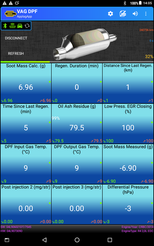

Sziasztok, B8 Passatom van 2.0TDI 150Le, még adblue nélküli, 6 sebességes olajos DSG váltóval. Első tulajdonos vagyok és jelenleg 150 000 Km van a kocsiba. Amikor vettem úgy volt, hogy sokat megyek hosszabb utakra, de ez megváltozott. Jelenleg nagyrészt városban használom, és természetesen figyelek a regenerálásra illetve minden tankoláskor kicsit kiviszem pályára.
Vettem egy ELM327-et és VGA DPF programot ami tökéletesen működik. Ma pont az első monitorozott regenerálás a városban kapott el. Lefutott, és programmal kapcsolatban lenne kérdésem.
70%-nál kezdte el a regenerálást a végén 24% lett. Mit jelent pontosan a Soot Mass Calc ? Regenráció végán 5g-ot mutatott.
Mit jelet a Post injection 2 és 3 ?
Nem tudom mik az optimális értékeke és mikor kezdhetek a DPF miatt aggódni.Mivel már nagyrészt városban használom a következő autóm benzines lesz, de egyenlőre nem látom értelmét a cserének anyagilag, hiába telt el 7 év érdemi változást nem látok. Nálam az elektromos kizárt, a hibrid csak akkor ha gazdaságilag megtérül. Bár ahogy nézem a felárakat , nem hiszem, hogy az egyhamar megfog.
Khaosz55
Ok értem, 10-ből 1X ha nem tudom végig futtatni a regenerálást. Vagy kimegyek pályára kicsit ilyenkor vagy hagyom 5-10 percet alkajáraton járni. 1000-es fordulaton megy és ha egy gázfröccs után visszaáll alapjáratra akkor leállítom.
Most veszek egy ELM327-et és a VAG DPF progit hozzá. Kíváncsi vagyok.
Ezt vehetem ? [link] -

Dot
Végre volt időm és lehetőségem kiolvasni ezeket az értékeket:
Address 01: Engine (04L 906 026 ET)
17:51:12
IDE00365 Injection quantity deviation cylinder 1 0.00 mg/stroke
IDE00366 Injection quantity deviation cylinder 2 -0.13 mg/stroke
IDE00367 Injection quantity deviation cylinder 3 0.02 mg/stroke
IDE00368 Injection quantity deviation cylinder 4 0.09 mg/stroke
IDE00432 Particle filter: time since last regeneration 13635 s
IDE00433 Particle filter: oil ash volume 0.08 l
IDE00434 Particle filter: soot mass calculated 11.99 g
IDE00435 Particle filter: soot mass measured 5.01 g
IDE00436 Particle filter: kilometers since last regeneration 259097 mAddress 02: Auto Trans (0D9 300 043 B)
17:53:09
IDE03189-ENG110508 Number of prevented stop processes (statistics)-km-Stand des letzten Stoppverbots 134992.0 km
IDE05987-ENG110508 Engine stop prohibitions-km-Stand des letzten Stoppverbots 134992.0 kmSzerintem elég jó értékei vannak az injektoroknak.
DPF még félig sincs szerencsére.

imyourfriend
Soot Mass-t az autó "elégeti", ilyenkor regenerál, az Oil Ash Residue mintha csak gyűlne benne, ez lerakódik és van egy limit értéke melynél gondolom ki kell takaríttatni a DPF-et. Oktáv3-asnál egy 80g-os értéket láttam, 56g-ot ír VAG DPF megközelítőleg, 250ezernél viszem takaríttatni biztos ami biztos. Aztán meglátjuk, kap egy kályhacsövet a DPF helyére és megy tovább.
dozó
Igen az injektorok és a DPF állapotát ott tudod megnézni.
Kérdésem lenne, hogy az oil ash volume(olaj hamu mennyisége) az mit jelent. Ez jelenti a DPF telitetségét (regenerálás után sem csökken az érték).
Passat B8 esetén a VAG DPF az oil ash-t g-ban adja meg 80 g -nál van tele a szűrő akkor tisztitás vagy csere.
A VCDS literben adja meg, pld. 0,11l (nállam) a kapott eredményt beszorzod 400 -al, és megkapod g- ban.
