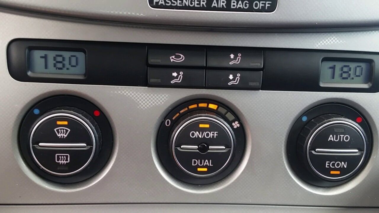

Klíma lehet azért kapcsol vissza, mert nem tudja végrehajtani a parancsot a hibás motorok miatt? Csak egy ötlet, de ha tuti nem jók a csappantyú állítók, akkor először azt cserélném. Vagy ha van másik hozzáférhető panel, akkor próbára átcserélni mondjuk. -

Észre vettem ma, hogy a klima visszakapcsol automatikusan, ha kikapcsolom.
Kikapocsolom, eltelik egy pár perc majd magától visszakapcsol. Kikapcsolom, majd ismét visszakapcsol. S, mikor 3. alkalommal kikapcsolom utána már nem kapcsol vissza.Ez valami ficsör lenne?

Vettem alin legolcsóbbat, és megjavítottam belőle a gyárit
(mondjuk az a külső-belső levegőt állító csappantyú volt). Viszont mivel időszakos hiba, lehet érdemes volna csak kikapni és adni neki minden földi jót (kontakt spray, zsír, stb), amilyen ára van, egy próbát megér - már ha nem túl melós hozzáférni.
