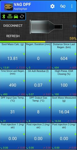

Jó. meg szép, de miért csak 0,07 az oil ash 137 000km után? Valaki ebben nem olyan régen újként állította be a DPF-et. Gondolom ez a softveres mókolások
hozadékaeredménye. Ez majd akkor lesz gáz, amikor ténylegesen megtelik a dpf, és a szoftver azt fogja gondolni, hogy hamuval nem lehet még tele. -
prAet0r_
Szereztem egy ELM 327-et végre, ki is olvastam VAG DPF-fel az autót a hétvégén.
Az alábbi értékek mennyire jók?
Amennyire olvasgattam itt a topikban a tapasztalatokat, nem tűnik vészesnek a hamutartalom (már ha azt kell nézni a DPF élettartama szempontjából).
2011 2.0 TDI CFFB 137.000 km, (már) nem szoftverfrissített. Kb. 20 ezer km óta van nálam, igyekszem vigyázni rá.
Köszi előre is!

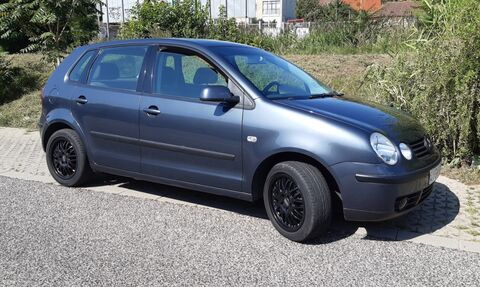

Polo 4 9N 2003-nál mit hozna egy chiptuning? Gázadásra egy kicsit emberesebb nyomatékot elviselnék.
