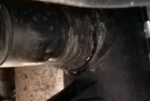

A korábban belinkelt képet nézve,szerintem nem a hűtő a "leggyengébb láncszem"
Amit látok,hogy fölöslegesen sok tömítőanyag van ott,ahol nem kell,ahol kéne ott meg nincs,(ezért nem is tömít) és nincs behajtva rendesen a csatlakozó rész.Kb: még egy teljes fordulatot lehetne beljebb hajtani. (szerintem)
Tudom,hogy sajna csak csillag garázsod van,
egy darab csiszolóvászonnal megfogod a csatlakozó részt,és beljebb csavarod.kb:5 perc.Ha a tömítőanyag nem engedi,akkor az trutyi,nem oda való.Az meg nem a hűtő hibája.
