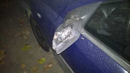

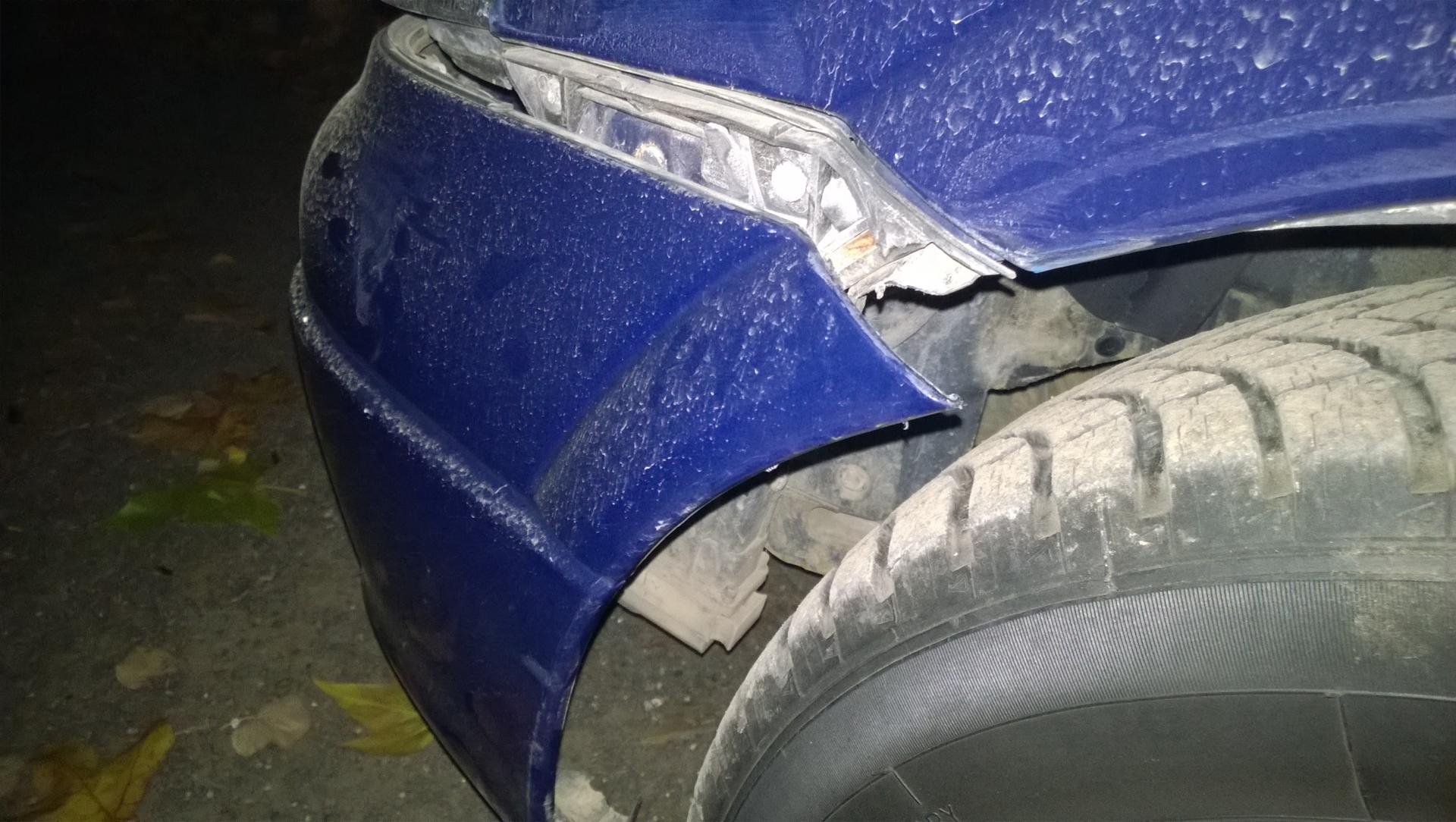

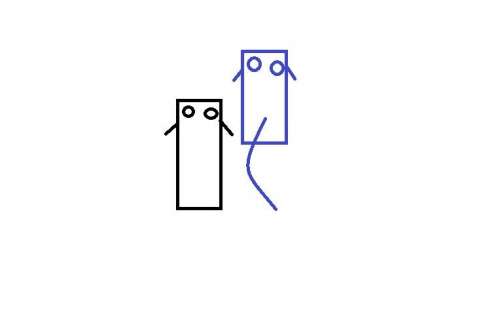

7Sony7: Tolattam és szedtem jobbra kormányt. A kocsi a bal oldalon állt és az orrával elhúztam.

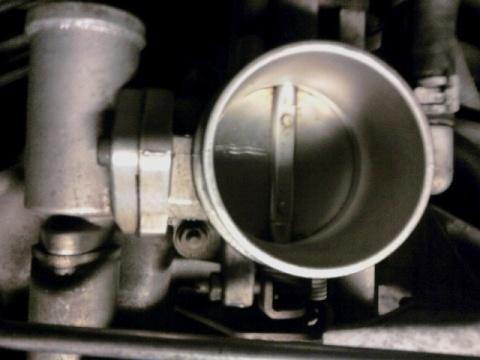

Végigjártam Én is ezt a kálváriát,csak nem akart jó lenni.Végül már nem tudtam máshoz nyúlni,mint a pillangószelep tengelyéhez.A tengelynek van egy végállás ütközője,kb M5-ös csavar,kontraanyával.Kontraanya meglazit,csavart lassan beljebb hajtottam,a motor alapjárata elkezdett emelkedni.Óvatosan vissza,850-800 ford körül megáll alapjárat egyenletes.Gázadások után is ingadozások nélkül szép egyenletes járás. Pillangószelep most is zárt állapotba kerül,de olyan minta ezzel a kis módosítással tehermentesülne a pillangószelep,és nem szorul be a ház oldalába.Egy próbát mindenképpen megér.Rosszabb nem lesz.
Ez az a kis hernyócsavar a kontraanyával. (alul középen)
Azalapjárati motoron is látszik a bütykölésem nyoma.

Ami érdekes ,hogy a váltakozó "alapjárat" nem lett jobb. Se az új alapjárati motorral, se jó vákuum csövekkel , fojtószelep tisztítással ,se új dobbal stb... szóval most tartok vele ,hogy leszarom és így marad.

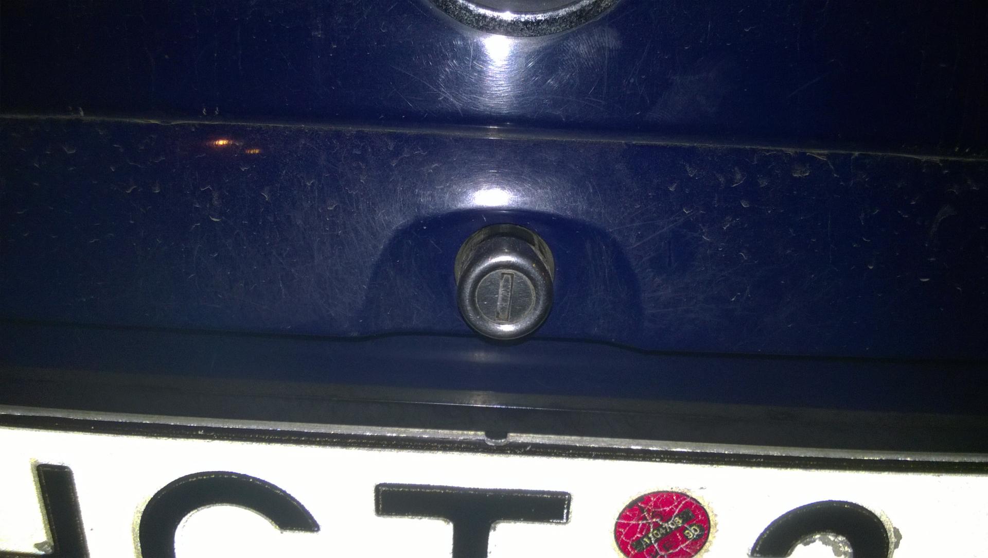

A gyári kp záras f astra pont így működik. Kulccsal nyitott állapotban kell hagyni. A kp zár pedig betol a nyomó alá egy rudat amitől nem lehet benyomni. De kulccsal egy kicsit elfordítva be lehet nyomni és nyitni is. Pont annyit fordul, hogy kifordul a kp zár ékből, de még tud nyitni. Szóval az én tippem, hogy a kp zárad zárva maradt. Ezért nyílik csak kulccsal.

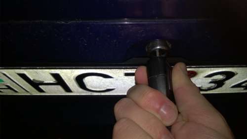

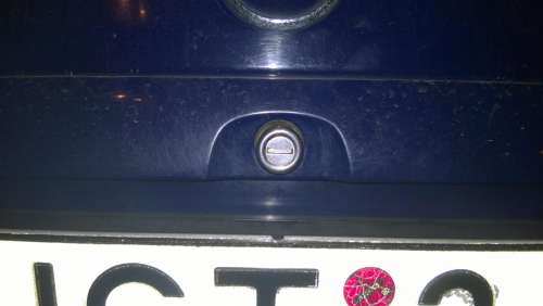

trassher
Mutatom, hátha így többre jutunk
1-es állás, itt semmi sem történik. A mai délutánig nem is tudtam hogy van ilyen is.
2-es állás, így volt mindig mióta megvettem.
3-as állás. A 2-es állásban bedugom a kulcsot, fordítom jobbra. 1/8-ad fordulat és megáll, a mozdulat közben hallani a mechanikát. Így ahogy a képen van be kell nyomni kulccsal együtt és emelni, így nyílik.
Ezelőtt semmit sem csináltam csak mikor nyitva volt az autó nyomtam a zárat és nyílt. Délután óta csakis kulccsal nyílik, sehogy máshogy. Ezek alapján ha eddig végig nyitva is lett volna a csomagtartó akkor is tudnom kéne nyitni ahogy eddig.

#33546
Akkor neked más rendszerű.
A Kadettomon volt olyan, hogy kulcs fordításra nyílt az ajtó, nem volt benyomható a gomb.
Az Astránál kulccsal nem az ajtót nyitom, csak a zárját, és mindig benyomható a gomb.
Ha kulcsra van zárva, benyomva nem történik semmi, ha nincs zárva, a gomb benyomására nyílik az ajtó.
A kp-i zár meg ezt úgy oldja meg, hogy egy pöcökkel nem engedi benyomni a gombot, ami így kulcs szempontjából mindig nyitva van.
Az az érdekes, ha kinyit, viszont vissza nem zár a kp.-i zár, vagyis a pöcök, ekkor tárva nyitva az autó lényegében.
Viszont ha a tied olyan mint a Kadettomon volt (kulcs elfordítás nyitja az ajtót), az nem nagyon kp-i zárazható - nyomod a gombot, akkor nyílik az ajtó, vagy kulcs elfordításra? -

trassher
Nagyon örülök. Ha fordítom a kulcsot akkor hallatszik hogy működik a mechanika és nyílik persze kulccsal. Sehogy máshogy.

Hátsó zár: nálam is időszakosan nem nyit, elvileg típushiba hogy kikopik a tengely perselye és megszorul, viszont elfordítva már nem szorul meg. Sosem láttam, de ezt mondják.
Én ilyenkor nyitni sem tudom, mert a kulcs nyitja a zárat, az ajtó meg a gomb benyomására nyílik, és a kp-i ezt gátolja egy pöcökkel (kulcsra zárva így soha nincs).
de nálam van köztes állapot is, mikor a pöcök majdnem nyit - ekkor a gomb nem nyomódik be simán, viszont oldalra picit mocorgatva igen.
Ha nem állandó nálad, és nem is a gyenge akku okozza (pl. pörgő motornál nyit), akkor nem vezeték. -

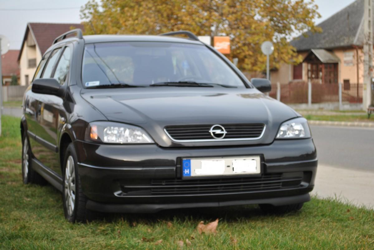

#33539
248700km volt benne óra szerint
Nem egy széthajtott darab, karosszéria nagyon egyben van, törésnek nyoma sincs. Két lökös volt fényezve.
Ülés nincs kagylósra kiülve, tényleg megvigyázott darabnak tűnik.
A motor adagolós, kettős tömegű van meg egr, részecskeszűrő nincs.Már lemondtam a G Astrákról rengeteg lehajtott darab van, tipikus melós autó a legtöbb, nem is ezen a vonalon nézelődtem csak elmentünk itt a városban pár kereskedést megnézni, és az utolsó előttiben feltűnt ez a feketeség. Elkezdtük nézegetni, egyre jobban megtetszett.
Hívtam nálam hozzám jobban hozzáértőket, mentünk próbakört aztán megalkudtunk és elhoztam.
diablo1984
Kickass
#33532
km mennyi benne? szép recés még a kormány, vagy nem egy széthajtott darab, vagy kormányvédős.
magyar kocsi eredetileg, vagy behozott?
hiányzik egy dízel az életemből egy olyan, amit lehet ütni-vágni és nem egy vagyon hozzá semmi! az a dti motor talán jó lehetne erre a célra, egyszerű, kettős tömegű, injektor, részecskeszűrő még hírből sincs benne, ha jól tudom persze! bár az előző ilyen jellegű autómmal úgy megégettem magam, hogy a jó vectrámtól is féltem, mint a tűztől....

Még nem hirdetem sehol, de majd mosás után lesznek fotók, aztán rakok fel ide is, meg a használtautó.hu-ra is ...
