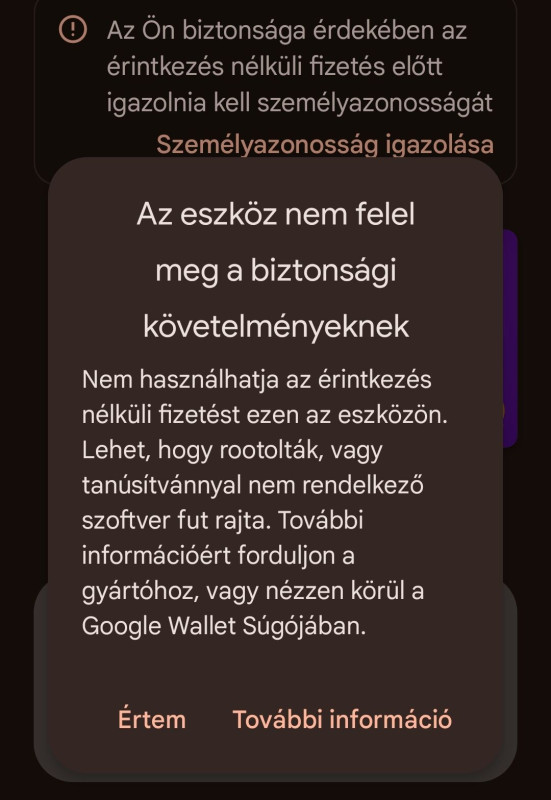

Üdv mindenkinek!
Mostanában már nem sok minden történik itt, de remélem, hogy lesz válasz.
A telefont második telefonként tartom és most fizettem volna vele, de azt írta, hogy nem tehetem meg. Az ok, hogy a telefon nem felel meg a biztonsági feltételeknek.
Semmi root, nincs fejlesztői menü, az utolsó gyári rom.
Tudnátok tippet adni?Köszönöm!

Sokszor gondoltam rá (Főleg a Google Pay miatt), hogy maradok MIUI vonalon, de a LOS sebessége itt tart. Ha váltok, akkor is valami más lesz, nem a gyári MIUI.
Több gond tűnt el, mint amennyi keletkezett. -
