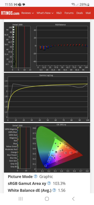

Mi az hogy rosz gamma? A szürke a mert ertek az meg tisztán 2.2 lett, és azt szépen is követi. Az hogy az rtings srgb-t céloz meg a tesztek alatt az az o dolguk, illetve monitornal bevett szokás. Ha 2.2 lett volna a target nekik is meg jobb lenne a gyari eredmény. De még így is máshogy jó, ha megnezed a dletae értékeket.
A samsung tisztán látszik gyarilag 2.2t célzott meg ami sikerült is . -

ők pont a rossz gammára panaszkodnak a gyári beállitásban, és azt emlitik srgb-re törekszik a gyári kalibráció is.
"A kalibrálás előtti pontosság fantasztikus, ha a Color Space Settings beállítása "Auto". A monitor nem rendelkezik sRGB móddal, de az „Auto” beállítás használatakor a színskála az sRGB térhez szorítható. Bár a színek enyhén túltelítettek, mégis kiváló színpontossággal rendelkezik. Ráadásul a színhőmérséklete meglehetősen közel van a 6500K-s célhoz, a fehéregyensúly pedig lenyűgöző. A gamma azonban kissé ki van kapcsolva, mivel a jelenetek nagyon sötét részei túl sötétek, a nagyon világos részek pedig túl világosak."

Ezt linkeltem be Neked. A gamma görbét leszámítva burtálisa jó a gyári aklibráció, iagazából a gamma görbe is jó gyárilag, csak nem srgb-re van lpve, hanem 2.2-re. A post-calibration részen viszont srgb-re lett állítva a gamma, az adja a nagyobb letérést a 2 grafikon között.
Itthon magamnak a monitort sem használom kontraszttalan srgb gammával, hanem 2.2-vel (fotót meg nem editálok).
Szóval a gyári nagyon jó, rontani fogsz rajta.
