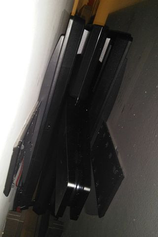

Szerintem már az 55"-os is "két emberes" na de hogy 77"-t egyedül szereljen? Elég könnyelmű faszi.
A háttérben a falon gondolom a "kép" is egy oled tv lehet.
Ebay-en rendeltem egy fali tartót pár napja megérkezett. Egész jó. Ezen lesz majd az 55E6V-m ha eljutok addig hogy megveszem.
[link] -

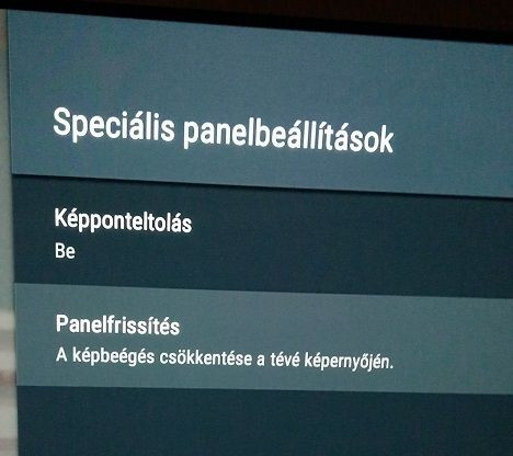

Gtaati
Hello!
Tehat csak akkor fut le ha ez be van kapcsolva mindig vagy ettol fuggetlenul is megcsinalja a tv? Tehat maradjon igy vagy kapcsoljam be?
Illetve ha ez mindig be van kapcsolva akkor ennek a funkcionak csak pozitiv hozadeka van a panelra nezve vagy jarhat barmi hatranyal?
Koszonom!
