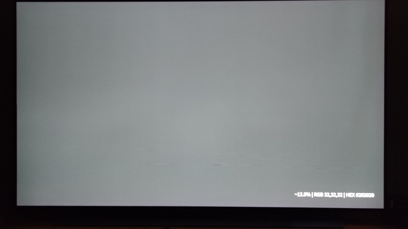

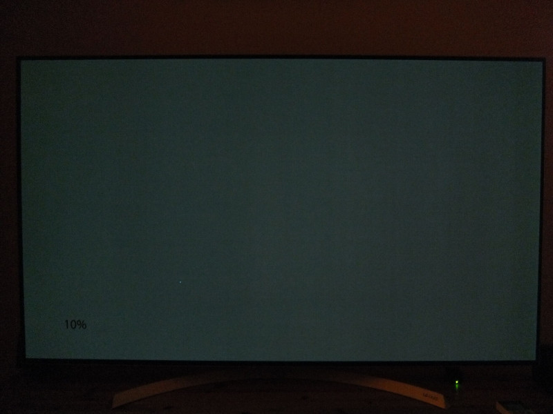

A kijelző gyártási technológia és a panelvezérlés hiányosságaiból adódó elváltozások.
Egy-két példa nálam:
C1:
1. Horizontális csíkok, vonalak (itt pl. a kijelző alsó részén)2. Vertikális egypixeles vonal (itt pl. világos, középen lent)
B7:
Beragadt világító alpixel
A fenti hibákat tökéletesen javította a pixelfrissítő. -

RaGi91
szkutyi #89111 üzenetére
65C728-at váltott, mert a backlight bleed nem volt javítható.
Hát számomra sötét szobába ég és föld. Mindenféle állítás nélkül szebb volt a képe, mint a TCL-nek. Imádom.
És mellesleg igen jó panelt kaptam, azokhoz képest, amiket itt meg más fórumokon láttam.Egyedül a PC-ről való filmlejátszással szenvedek.
Eddig vimu-t használtam, ami ugye WebOS-en nincs, úgyhogy maradt a plex. Ami viszont bizonyos filmeknél bufferel elég sokat. Wifi 5ghz-en 260Mbit-et mérek, a gép is jó, úgyhogy nem értem miért. Van olyan film, ami megy rendesen, van ami meg nézhetetlen annyit töltöget. -
