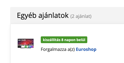

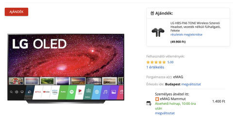

KTTech #50431 üzenetére
Nagyon sok múlik a gyártón is, mert ugye többféle üzletpolitika létezik. Ha már OLED topikban vagyunk akkor "mutatom", itt az 55CX3 ami kapható az eMag-on de a követkeőt kell figyelni, van egyszer az eMag mint forgalmazó
és van egy Euroshop nevű
ami lengyel, más terméknél még több forgalmazó lehet, tehát ha ezeket nem figyeled és mondjuk pont a lengyel az olcsóbb akkor beleeshetsz abba a hibába, hogy a mo-i forgalmazó nem szervizelteti.
