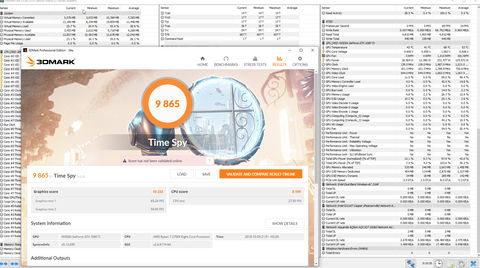

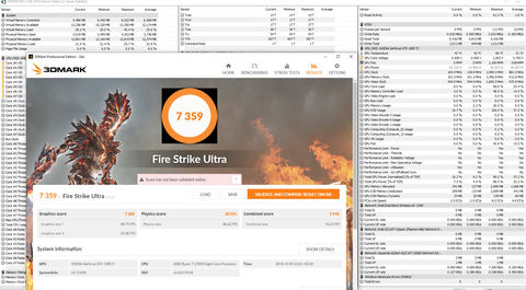

Nektek lett igazatok mégis!
Mondom adok neki valami jó tesztet... (3DMark TimeSpy és FireStrike Ultra)
Time Spy elindult és közben errorral megállt, FS Ultra szintén ez lett az infó a GPU-ról
Aztán felraktam a techpowerup-ról letöltött BIOS-t és lám lefutott mind2 teszt gond nélkül. (azért1híján 2000 a GPU Boost - 0.5MHz )Azért csak jó, hogy végül hittem nektek és felraktam a teches BIOSt.
Köszönöm még1x! (öröm és boldogság)[ Szerkesztve ]
