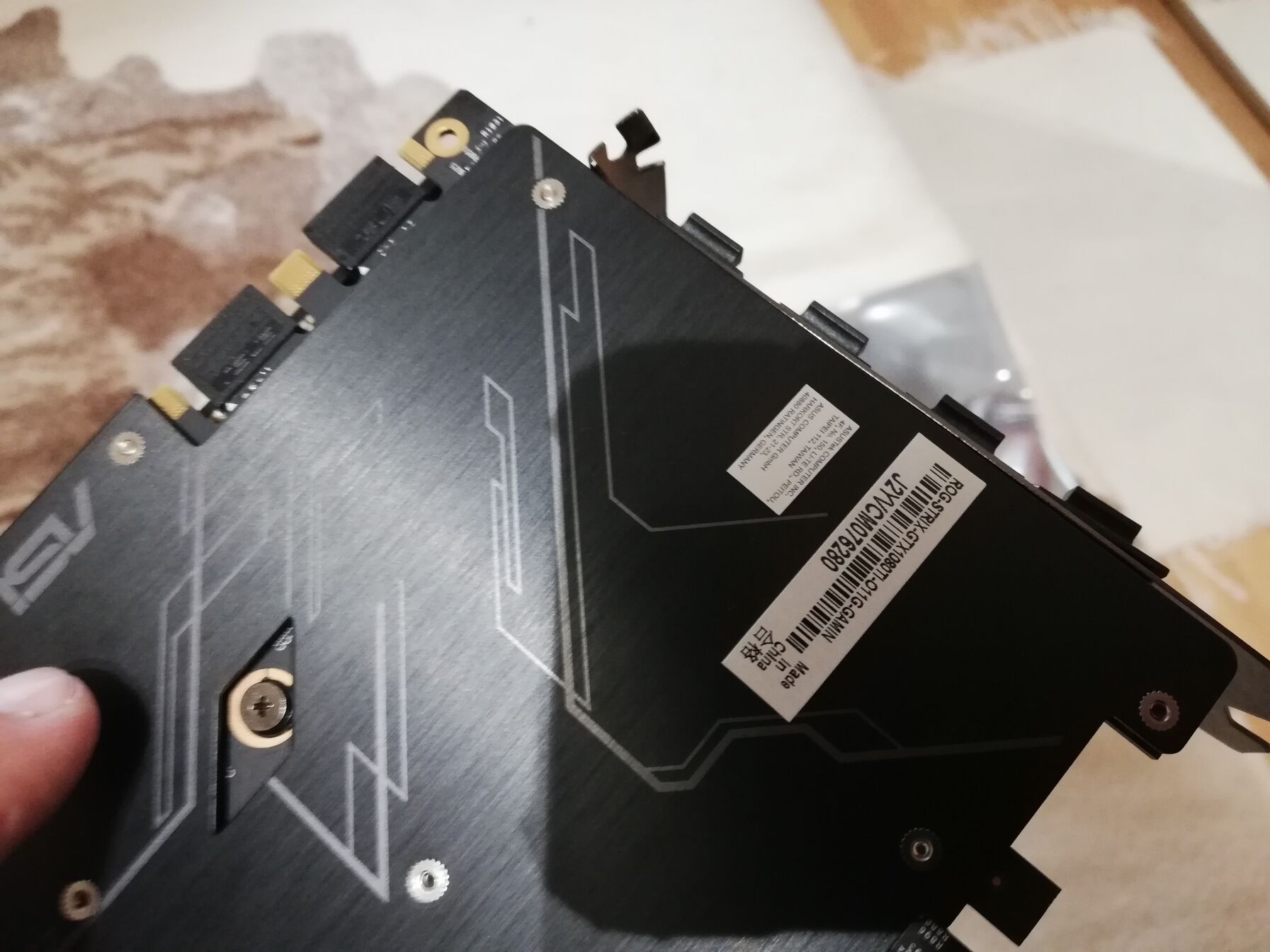

Egyébként rákeresve, többen is panaszkodnak a kártyára a magas hőmérséklet miatt.
Találtam ilyet is :For anyone who comes across this problem I've found the fault. The cold plate is not sitting flush against the GPU becasue of a manufacturing flaw that is resolved by lifting the corner of the card up when it's installed in a case. You'll see the temperatures drop by 10°c and they will also level off and become more stable. Absolutely unacceptable trash from Asus here, expensive rot. I just hope I can get a refund for this.
Lehet egy vastagabb pasztázás segítene, de gondolom gariba szeretnéd megoldani.

Szerintem a 80-85 fok nem jó egy ilyen kaliberű kártyánál.
Ha jól látom, akkor a POSEIDON-nál választható a víz- vagy a léghűtés. Gondolom Te a léghűtést választottad, ha ilyen hőfokaid vannak.De a legegyszerűbb FE modellek is tudnak ilyen hőmérsékletet, hangos blower ventikkel.
Szóval egy Asus ROG-tól ezt nem várnám.
Valami hiba lesz ott.
Biztos, hogy jól van rajta a hűtő?Én a sajátomat amikor szerelgettem, akkor volt, hogy rosszul raktam fel a hűtőt (a hátlap kialakítása miatt) és ferdén ért a GPU-hoz a blokk. Bár nem látszott nagyon a túlhevülés (75 fok körül volt) mégis minden játék kivágott.
Bár mondod, hogy koppra vannak húzva a csavarok, de az nem jelent semmit. Ha nem egyenes, attól még meg lehetnek húzva a csavarok.
Ha nincs rajta matrica, akkor én a helyedben leszedném, és megnézném. (csak legyen pasztád, ha vissza kell tenni)
