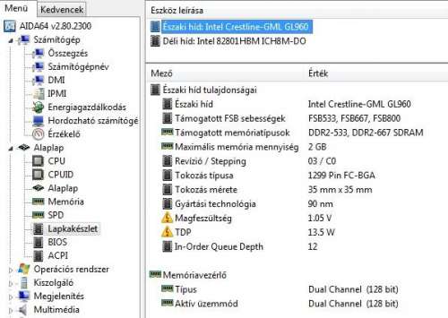

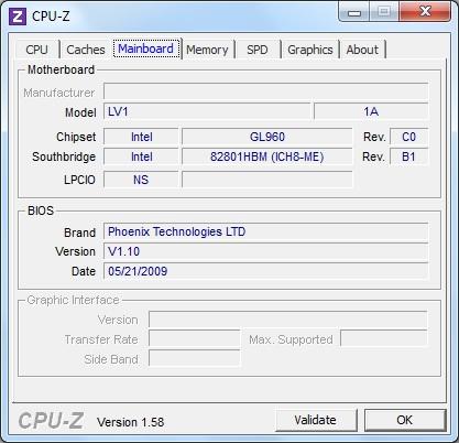

A GL960-as chipset max. 2GB 533-as ramot kezel.
De maga a chispetcsalád többi tagja 4GB-ot is, és 667-est is.Az általad is linkelt Everest oldal 2GB-ot ír, mint támogatott memóriát, de oda van írva a 667 is.
Érdekes, ha a chipset visz 800-as FSB-t is, a 667-es ramokat is, akkor miért nem 4GB van odaírva?
Dell XPS által linkelt Acer gépben ugyanehhez a chipsethez 3GB ramokat pakolgattak (hsz-ok közt látni), azok mentek, úgyhogy vinni fog 4GB-ot is.

Igen 2x512Mb van most benne. Kezeli a lap .a 2Gb-os modulokat? Mert vennék bele 2x2Gb-ot.

Memóriát viszont az a teljes chipset-család csak 667MHz-et kezel, vagyis ha nagyobbat raksz bele, akkor is csak 667-en fogja hajtani. Csak a következő chipset-generációnál kezdte el az Intel támogatni a 800MHz-et.

A chipset a Crestline chipsetcsaládhoz tartozik, azoknak meg Socket P a foglalata.
Ha a chipset csak 533-as FSB-t támogat, akkor akármekkora processzort teszel bele, azt csak 533-on fogja hajtani, (vagy el se indul vele).
Ha viszont visz nagyobb FSB-t is, akkor nem veszi vissza 533-ra, hanem hagyja 667-en, vagy akár 800-on (ha 800-as CPU-t tennél bele) <-- egyébként ez (800-as FSB) volna a legjobb, főként azért lassú most a gép, mert alacsony az FSB.Másrészt ha elindul a nem bele való processzorral, de csak 533-on hajtja, akkor számításba kell venni, h olyan processzort kell hozzá keresni, aminek a szorzója nagyobb áttételekkel adja ki a minél magasabb órajelet. Ilyen viszont nem nagyon van.

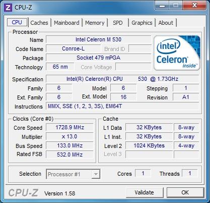

Ezen a linken három féle M530-as Celeron proci van tehát közel se biztos hogy ez Socket P-és de majd meglátjuk. Egyébként a Stepping alapján(A1) Socket M és Socket P lehet. Most melyik jó ha a T7xx-es proci a saját 667Mhz-en megy vagy csak 533Mhz-en?

Köszönöm a választ, ha minden jól megy akkor a hétvégén valamelyik T7xx-es procival kipróbáljuk aztán meglátjuk hogy mi lesz.
No igen, ez az a chipset, ami egy rakás notiban visz nagyobb FSB-t is, mint amit a GL960-as chipset lehetővé tenne (533MHz). Kérdés, a te gépeben vajon menne-e nagyobb processzorral.
Egyébként Socket P a foglalat:
http://hu.wikipedia.org/wiki/Socket_PMondjuk találtam egy ilyet:
http://support.ts.fujitsu.com/Include/PDF_Desc.asp?ID=233303846&Sprache=en
Ezen is csak 533-as FSB-s processzorok vannak.
Ha van rá lehetőséged, próbáld bele az általad is említettek közül valamelyiket, ha elindul, akkor kezeli, ha nem, akkor meg csak a listán felsoroltakat. -

Sziasztok!! Lenne hozzátok egy fontos kérdésem illetve kérésem, nem értek abszolút a laptopokhoz és szeretném egy-két dolgot kérdezni.
Van egy MSI MegaBook VR601X-073
Akkumulátor: 6 cellás, 4400mAh
HDD: 120 GB
Processzor gyártó: Intel
Processzor modell: Celeron M530
Processzor sebesség: 1,9 GHz
RAM: 1 GB
Videokártya gyártó: Intel
Videokártya modell: GMA X3100Ezt szeretném "feltuningolni" nagyon megbízható 4-5 éve teljesen jól működik csak jó lenne nagyobb RAM meg Proci!! Szakértelmem nincs abban hogy mi az a maximum amit ki lehet belőle hozni ,ebben kérném a segítségetek !! Milyen alkatrészeket vásároljak a gépezetbe?
Előre is köszönöm !!
