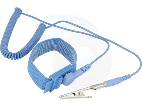

Igen, például vedd ki. Ha szorult a kártya mikor beraktad, márpedig 99% hogy szorult (esetleg ha még hiányzik is pár alaplap távtartó) megeshet, hogy meghajlott a lapod, főleg ha nem egy high-end cucc. Ez esetben az egyik prociláb érintkezése elmehetett, rosszabb esetben a nyákon belül tört meg a szál, ami a ram felé megy. Ez egy ilyen helyzet, itt senki se fogja azt mondani, hogy cseréld ki a 23-as számú kondenzátort, mert ezt csak az okozhatja. Ez nem autószerelés, itt millió dolog lehet, mert ez finom elektronika. Elég ha fel volt töltve a tested a ruhád által statikus elektromossággal és valamihez hozzáértél, mert gondolom nem köpenyben és gumikesztyűben csináltad.
Sőt a profik le is földelik magukat statikus védelem ellen
