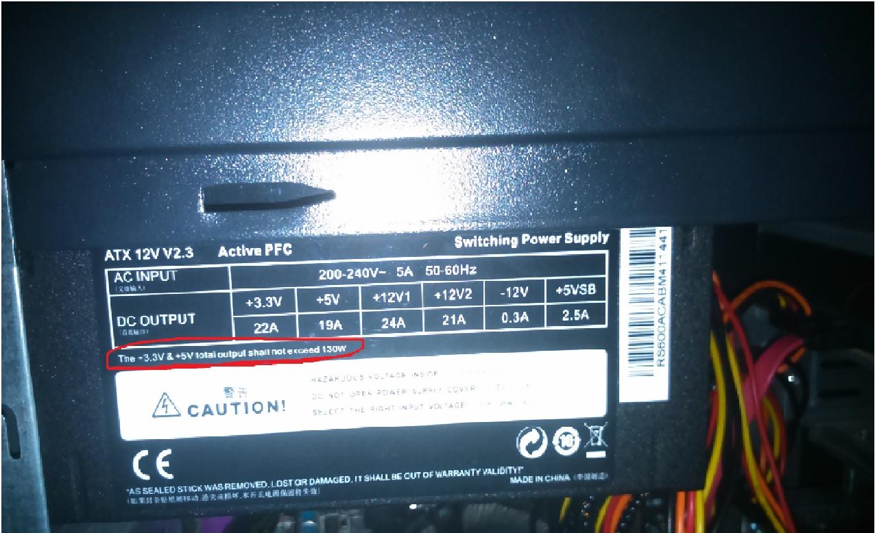

illes0102
berzebub #26513 üzenetére
igazából csak azért használom mert a házhoz ez ingyen járt
újra próbáltam ezután 3 perc után indult újra a gép. cpu hőmérsékletet néztem az 55-60 fokon volt tehát az kilőve. akkor a táp lesz valószínűleg. a dobozon az áll hogy
ellow +12v -> 40A , -12v -> 0.3A
szerk. Köszönöm nektek! akkor hanyagolom egy darabig ezeket és netezésre használom amint lesz pénztem egy héten belül szerintem rendelek valami jobb tápegységet
