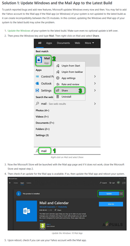

Submarine #45065 üzenetére
Már majdnem rendeltem, adtam még egy esélyt.
A mail applikáció súlyos tévedésből vagy miért nem tudom, de megoldódott.
Azért nem tudom, hogy súlyos tévedés vagy win hülyeség, mert még soha nem volt olyan, hogy fltelepítem bármelyik verzióját a winnek (leginkább mindig a 1803-mat toltam fel), és kiáll ilyen hibával.
Itt a megoldás:Előtte meg a G Hub-ot sikerült feltelepíteni. 3 dolgot változtattam mire beadta, de most visszacsináltam mind3-mat és még mindig felmegy. Egyelőre tesztelgetem, hátha megoldódik. A BIOS-on túrtam egyet, az USB stick-eket a bill-egérhez átdugtam másik portba és a RAM-ot egy másik rank-be
De még egy apróság van itt. Ma első körökben nem települt. Figyelgettem a BIOS-ban a feszültség értékeket és a CPU VDD vcore feszültség 1,05 és 0,995 közt mászkált, de normal beállításon volt, aminek az alapértékeket kellene hoznia. Ez viszont okozhatott RAM hibát, csak nem értem miért ment el, nem piszkáltam, volt CMOS reset is, meg mentett profil beállítás, mégis ezek után rakoncátlankodott...

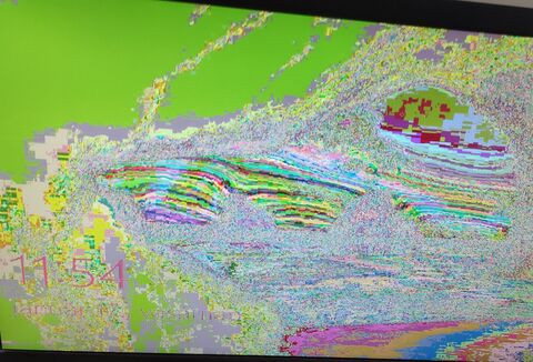

Submarine #44951 üzenetére
Cseréltem monitort. De ennél is azt írja, nincs jel. Hdm átalakítóval dugtuk össze. Nos a csavar a történetben, h az én monitorom van most öcsémnél és hívott is, h elsötétült a kép. Most még visszarakom az r9-et, azt megpróbálom azzal. Köszi.
Ha bárkinek van még 5lete, szívesen várom.
Ha ilyen helyzetben megy tönkre a kártyám, nem tudom, majd javítják, visszaadják a pénzt. -

Submarine #44947 üzenetére
Tarka-barka a kijelző. Úgy néz ki, ez a Sapphire kuka. Bejön vele a win, de olyan, mintha ráöntöttek volna a monitorra 1 vödör színes festéket.
A gépet egy Sapphire 5500xt-vel kipróbáltuk és azzal megy. Ha a táp lenne kevés, bár eddig elég volt az 550gold, akkor annak mi lenne a jele?
Ha a kártyán a HDMI csatlakozó ment tönkre, azt hogyan tudom ellenőrizni?
