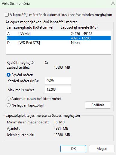

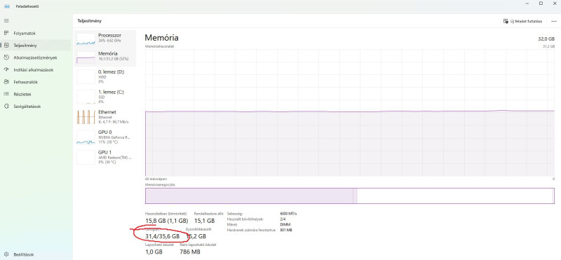

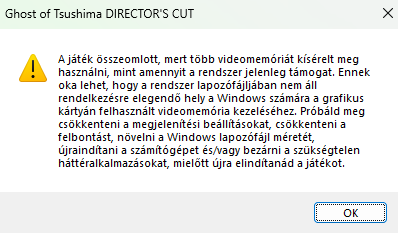

Valami nem oké, a gép egész nap megy, és általában amikor este játszanék fél órán belül kicrashel.
Így jártam utóbb a resident 4 remake-el, már akkor memóriára gyanakodtam, mert az összes weblapot, fájlkezelőt újra betöltötte crash után, pedig az nem is egy nagy hw igényű, de tényleg úgy csinált, mintha a memóriát űrítette volna a játék miatt. Újraindítás után amikor mindjárt a játékot indítottam, akkor nem crashelt soha.Most Tsushimával dettó ez van, de ennél már van hogy ki is írja.
illetve egyszer írt egy ilyet is KÉP
Nem nagyon értem, mert AB szerint egyáltalán nincs a vram a végén, ahogyan a rendszermemória sem. VSYNC 60 hz-en játszom ezt (játékon belül állítom, monitor az 160 hz), kb. félgőzön terhelődik a 4080.
Virtuális memória ez volt beállítva amikor crashelt, de tegnap már visszatettem Automatikusra, de a helyzet változatlan. Így volt beállítva, A-n vannak a játékok telepítve, C a rendszer (ugyanaz az ssd két partícióra szedve), D a tárhely, de azóta már Automatikuson van minden. Ez a játék is akkor sosem crashel ha újraindítás után csak ezt indítom el. Mégis kevés a RAM?
Több Chrome ablak és lap fut nálam mindig, alapból ilyen 10-16 gigát felzabál ilyenkor a rendszer a 32-ből. Az a lefoglalt az mi? állandóan változik a felső érték is
