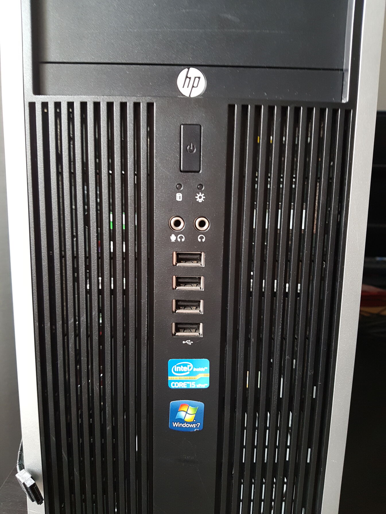

Sziasztok! Van egy Hp Elite 8300-as gépem. Vettem bele egy SSD-t meg egy videokártyát és újratelepítettem win10 rendszerrel. Minden működött is fent volt a win10 a GPU-t is felismerte de valamiért mindig a HDD-ről akart bootolni és csak úgy indult be ha a boot menüben mindig külön kiválasztottam az SSD-t. Át akartam állítani a BIOS-ban de valamiért mindig elfelejtette a beállításokat újraindítás után hiába mentettem el. Folyamatosan próbálkoztam elmenteni újra és újra aztán az egyik alkalommal már nem akart elindulni. Bekapcsolom, ventik pörögnek de se kép se hang. Próbáltam már hogy áramtalanítom kiveszem az alaplapi elemet hátha visszaáll gyári beállításokra de semmi.

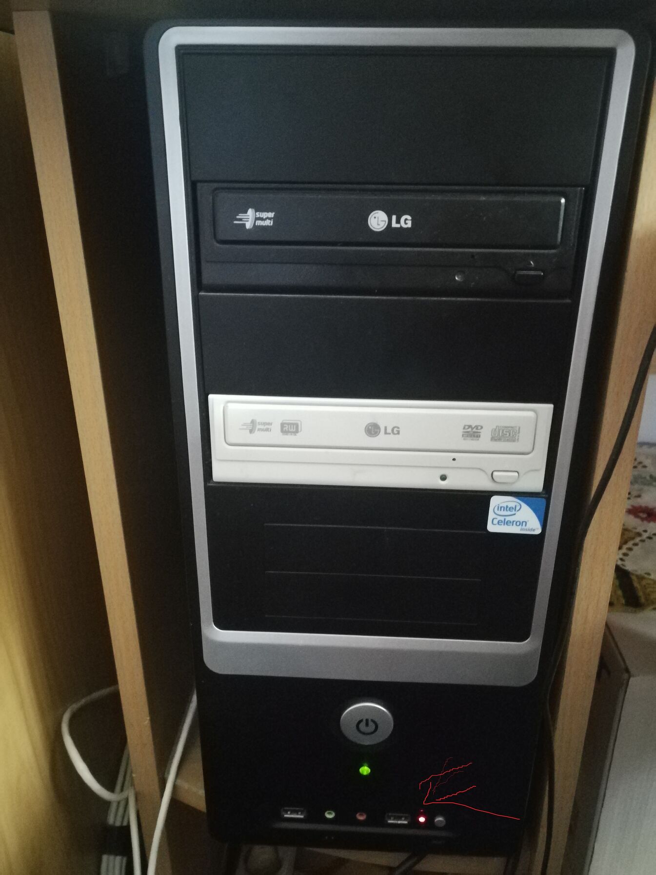

Sziasztok.
Adott egy gép ami működött, és elmondásuk szerint hirtelen leállt. Azóta boot előtt magától újraindul és ezt folyamatosan csinálja. Nem ad ki semmi hangot. Ha ramot kiveszem csipog, visszarakom újra leáll. Bios resetet már próbáltam. Mi lehet vele?

#40422
Köszi. Igen, modolt driverrel használom. Kiszedtem szépen sorban mindent. És a RAM volt a ludas.
2* 2 GB Kingston és 2*2 GB Samsung van benne. Egy Samsung modullal elindult, így elkezdtem trükközni.
Az eredeti sorrend ez volt: Kingston, Samsung, Kingston, Samsung.
Most beraktam így: Samsung, Kingston, Samsung, Kingston.
Így működik.
Se lag, se háromszoros indulás. Érdekes dolgok.
