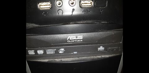

A gépben lévő dvd-író márkája Asus. Szerk: Ahogy Grave444 mondja.
Nincs értelme próbálkoznod, keress valakit aki ért hozzá, vagy vidd be egy számítástechnikai szervizbe/boltba. -
Grave_444
bringasisti
#40642
A DVD olvasó ASUS.

#40640

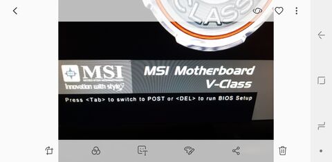

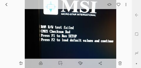

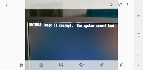

Látod pont ezért nem szeretnék belefolyni.
Határozottan kijelented, hogy Asus géped van.
Pedig a mellékelt képeken egyértelműen látszik, hogy MSI az alaplap.
Annyit tudok felajánlani, ha nagyon a közelemben vagy, akkor átszaladok ránézek, de ezt így fórumon keresztül a reménytelen kategóriába sorolom. -
bringasisti
Amilyen szerencsém van Asus a gépem, pont kihagyták

#40638
Igen de írtam hogy az a csillagok szerencsés állása következtében történt meg egy egyszeri alkalom volt. Azóta minimum 50* próbáltam és se a monitor se az egér nem lép működésbe, sőt a 3 LED amit írtam az is csak ritkán villan fel . És mikor egyszeri alkalommal feldobta a lehetőséget F1 és F6 opciót akkor az F1 adta azt amit beraktam képet, de semmit nem tudtam utána csinálni, nem reagált semmire áramtalanítás volt a vége.

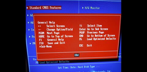

Az alaplap (biosának) típusától függően DEL, F2, F12 stb. hozza elő a biost.
Ha érdekel a téma itt találsz pár egzotikusat.
Attól, hogy belépsz, még nem javul meg a gép, tehát az magában nem megoldás.

bringasisti
#40624
Ránézésre több problémád is van, ezeknek javítása, beállítása "előképzettség" nélkül lehetetlen.
A "Telefonról akartam ******" és a BIOS help képernyő miatt gondolom, hogy ez még ha erőltetjük sem fog menni.
Ami ennyiből valószínű:
Elképzelhető, hogy lemerült a CMOS elem (CR2032).
Utána default bios beállítás, ami nem biztos, hogy jó neked, ez majd akkor kiderül.
Esetleg nincs még benne a gépben az az adathordozó amiről másolni akartál? Vedd ki és indítsd újra a gépet.
Ha nem indul, akkor elállítódott a boot sorrend, vagy megsérült a rendszer hdd/ssd.
Ha a ramra való üzenet megmarad akkor memtestet is futtatni kell. -
bringasisti
Üdv mindenkinek. Nem értek a PC hez ezért segítséget szeretnék kérni. Telefonról akartam egy programot a PC re rakni ami nem sikerült, de semmi gond nem volt. Mikor ismét be akartam kapcsolni akkor vagy nem csinált semmit a gép, vagy a következő hiba üzenet jelent meg. Ha tudtok segíteni azt nagyon köszönöm. -
