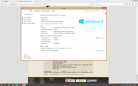

Blazin
ricsi99 #40980 üzenetére
Csak most olvastam a hozzászólásodat - de én eddig nem az erőforrás-figyelőben néztem, hanem a Feladatkezelőben.
Az erőforrás-figyelőben nálam így szerepel:
Összesen 8127
Telepítve 8192A különbség az általad linkelt grafikonhoz képest, hogy a hardverek számára 65 MB van fenntartva.
Összeadtam az öt számot (Hardver/Használatban/Módosított/Készenléti/Szabad) és 8192 jön ki.

ricsi99 #40977 üzenetére
Először is, köszönöm a segítő szándékot! Sajnos nincs itthon a Pendrive-om és nincs másik, ha visszakaptam, megpróbálom.
Most ugyanaz van, mint múltkor: kipattintottam az egységeket, majd vissza és megszűnt a hibajelenség.
Ami feltűnt viszont: Feladatkezelőben összes fizikai memóriának 8127-et listáz, pedig elvileg 8192-nek kellene lennie, nem? Mennyire pontos ez? Van ennek jelentősége? Típusra, kinézetre egyforma modulok vannak benne, bár két külön alkalommal vásároltam. Sajnos nem figyeltem meg, hogy mindig ennyit listázott -e.

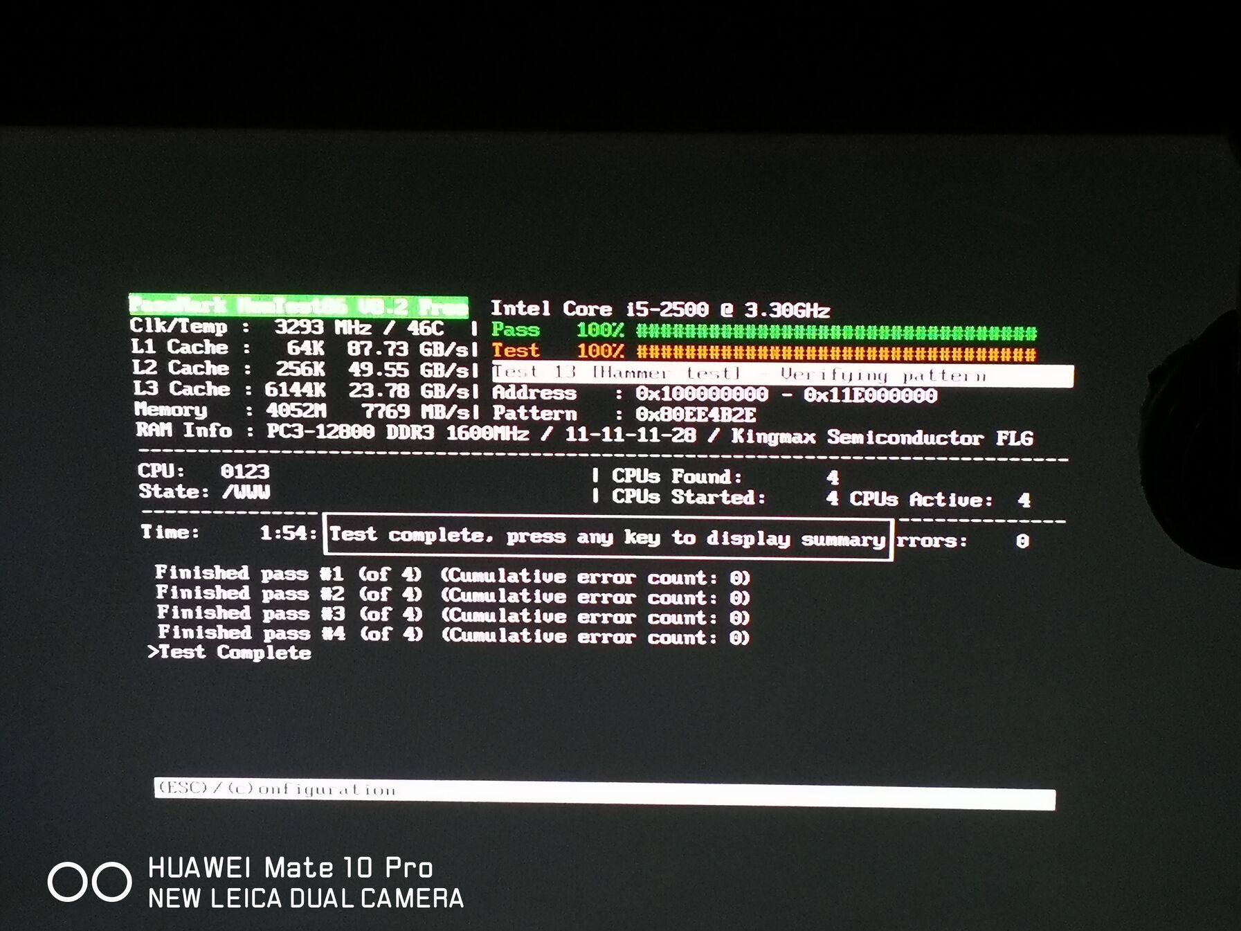

ricsi99 #40924 üzenetére
Nos, lefuttattam a 4 GB-os Kingmax-on és a KIT egyik párján a memtestet 0 hibával. Viszont szemet szúrt egy másik válaszod, mivel bedugtam az első slotba a RAM-ot, elindult majdnem a Memtest a 2 GB-os modullal, de a gép erre leállt és folyamatosan újraindult (ugye azt írtad valakinek, hogy nem kéne ilyet csinálnia). Így a 2,4 slotba beraktam a KIT-tet, a harmadikba a 4 GB RAM-ot, tegnap-tegnapelőtt játszottam, de nem futottam a kidobálós hibába. Előfordulhat, hogy nem százas az 1-es slot? Ilyen lehetséges, hogy megy a gép, de folyton kidobál mindenből, illetve 7.9 GB-nak írja a feladatkezelő is, mégis rossz?

ricsi99 #40906 üzenetére
Megcsináltam, egyik ram hibás is, le is állt magától a memtest egy idő után.
test
Egyesével kezdem ez után, az első amit próbáltam egyből a hibás lett, kevesebb mint egy perc alatt már 300 hiba felé járt, ezt meg is szakítottam és cseréltem a másikra. Az most fut 7 perce, eddig hiba nélkül.
Ennek is elég lesz fél óra, ahogy írtad? -
