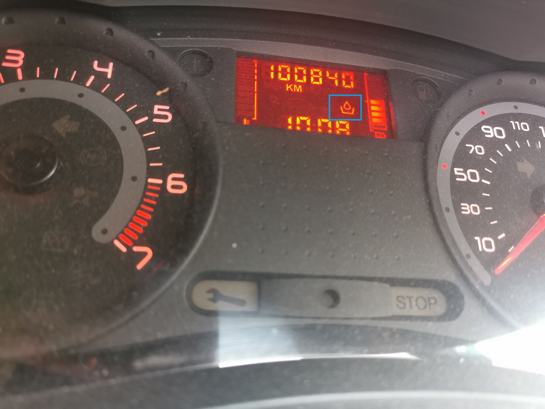

Sziasztok! Adott egy 3-as Clio, aminek a műszerfalon a kijelzőjén ma az alábbi jel jelent meg:
[Teljes kép]
Ez mi lehet? Gyári könyvben nem találtam erről semmit..
Olajszínt, hűtővízszint, fékolajszint rendben.

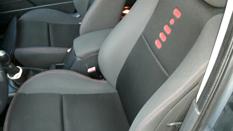

Köszönöm! Azt esetleg nem tudja valaki megmondani, hogy melyik felszereltség lehet az, ahol fekete üléseken, a háttámlán piros minta van, ill. az anyós ülés előtti részen is a díszcsíkon piros minta? ILYEN az ülés. Ezt az autót néztem most ki ausztriában, 2007-es, nagy vonalakban annyit tudok róla, hogy digit klímás, bőr kormányos, esp-s. Melyik felszereltség lehet? Köszi!
