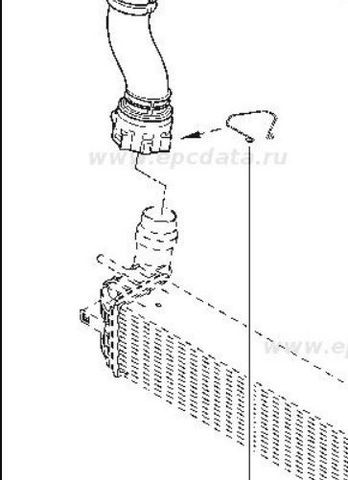

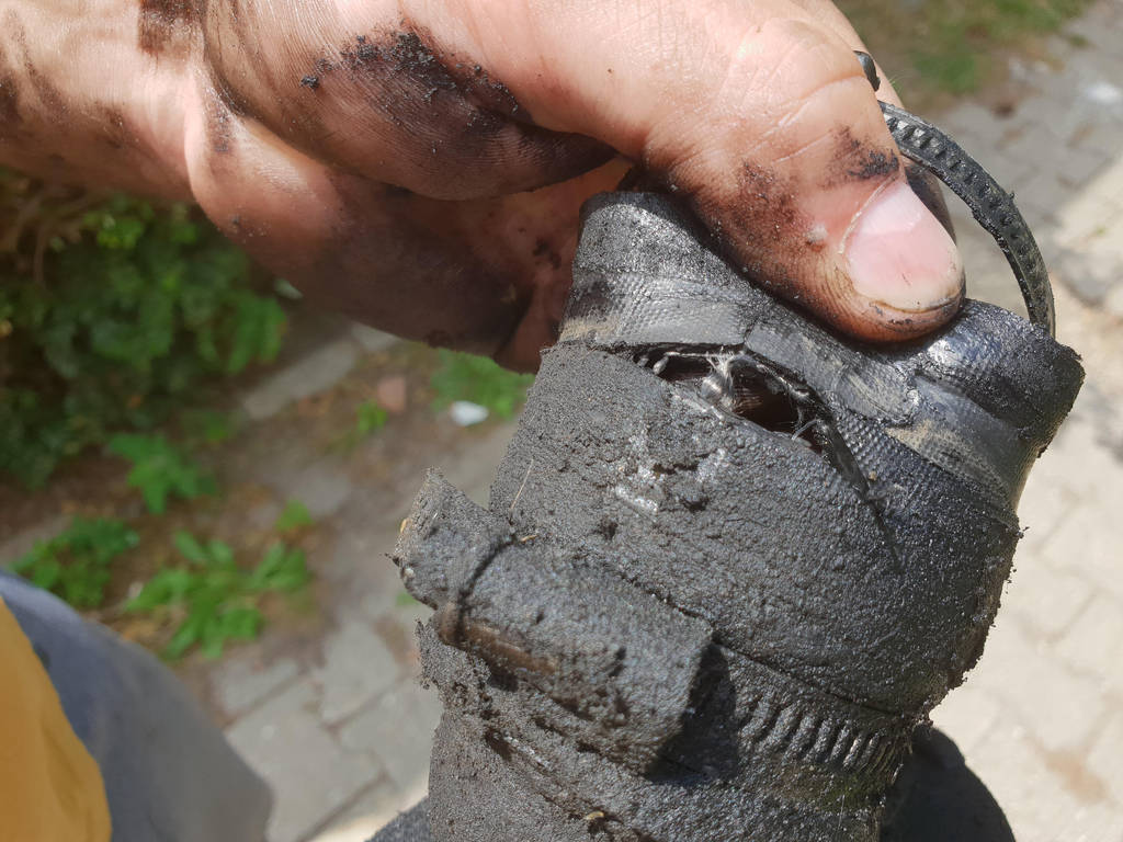

mycso
Nekem még talán rosszabbul néz ki.
Te is sokat jártál németország felé, azért ilyen.
Jellemzően, osztrák, francia, belga laguna3-ak olajteknője elrohad....(gondolom ott valami jó anyaggal sóznak)
Megvettem már én is, a következő olajcserénél cseréljük.
Valami 20 euró volt...itthon meg 20.000ft körül dobálják. -
gixxergabi
pubos
Az nem lehet hogy azért nem jelöli mert csak egybe lehet megvenni is.....(nekem pl szakszervizben mutatták a rajzot.)Mivel ott sem volt látható külön a tömités csak egybe volt a csővel.100E ft de ezt már leírtam.
Amúgy töltőlevegő hűtő mindkét oldalán van.Az egyiken zöld színű a másikon narancs a tömítés színe. -
gixxergabi
gixxergabi

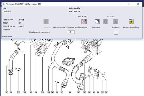

Enyémben vagy 5-6 helyen van ilyen tömítés, (sztem tiédbe sem csak egy helyen van) helyedben elgondolkoznék hogy többet vegyek belőle ha már ekkora kincs idehaza, és amíg Anglia EU-tag és nem kell majd vámot fizetni...
Cikkszámot hogy tudod elővarázsolni Dialogys-ben? na meg még árat is látsz hozzá -

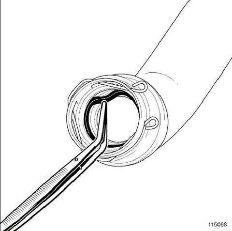

molnarpeter
Nehéz eset olyan szempontból, hogy egy szimpla O-gyűrű alapvetően két mérettel rendelkezik, vagy így, vagy úgy lehet közelíteni az eredetihez. Belső átmérő 52, ha az 58 külsőt akarom figyelembe venni, akkor 52x3 kellene, így viszont a 3 mm nagyon kevés az 5-höz képest. Ha a vastagságot helyezem előtérbe, 52x5 lenne a méret, ez esetben viszont a külső átmérő lóg ki, 58 helyett 62 mm volna. Látni kellene, hova megy konkrétan, de az az elképzelésem, hogy esetleg 2 egymás mellé tett O-gyűrű jelenthetné az olcsó alternatívát, amennyiben adott a kellően mély "árok", nameg oldalra elfér a plusz anyag (52x3 kétszer 6 mm vastag lesz, erősebben is szorulna). Ha meg úgy van kialakítva, talán egyetlen, két méret közti vastagságú gyűrűt be lehetne lapítani, de az is nyűgös. Na megnézem mégegyszer azt a robbantott ábrát...
Na, és persze, hogy csak 2.5 vagy 4 mm-es O-gyűrű van 52 átmérővel, innentől kísérletezés - ha befér az 52x4, eléggé ki kell lapuljon. Már az is átvillant az agyamon, hogy mi lenne, ha mindkét méretből tennénk egymás melléFranc egye meg, talán a legjobb lenne egy csináld magad O-gyűrű készlet, de árban nem éri meg.
Száz szónak is egy a vége, könnyebb lenne egy ingázót keresni, aki haza tudna hozni egyet.

pubos
Mivel tényleg nem beszerezhető legalábbis ebben az országban nem....
Ki lett szedve a régi le lett mérve és helyette o gyűrű ment bele.Először sima gyűrűvel próbáltam mert az nem drága (70ft) mikor meglett a megfelelő méret akkor arra méretre rendeltünk viton O gyűrűt.Hő és nyomásálló kell.ez kb 800-900Ft volt,már nem emlékszem.Sokkal passzentosban ment rá mint a gyári tömítéssel de azóta tökéletes.
Ez a régi.Másik oldalt meg zöld színű meg nagyobb azt hiszem. -

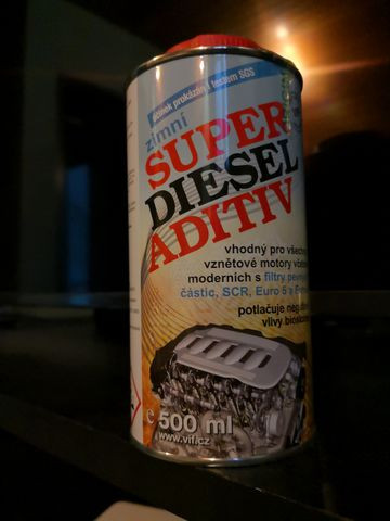

shifty!
Na minden nap tanulok újat... legközelebb megxadózom az üzemanyagot én is, de majd csak EGR takarítás után, meg mivel új üzemanyag szűrő most került be, nem vágnám egyből haza...
amúgy Rob, a múltkori szenvedésem a levegősödő nagynyomású üzemanyagcsővel most ér véget, Motulos olajcserénél kicseréltük az üzemanyag csövet ami megy a magasnyomásúra, kicsit javult a dolog, de még levegősödött... további kutatás eredménye azt mutatta, hogy a kis motortéri kézipumpa öregedett el és ott levegősödik fel a dolog, úgyhogy irány a bontó újraVáltóolaj csere mekkora sz*pó? Elég csufin rakódik be fokozatba, a legegyszerűbb oldalán kezdeném el a problémát felgöngyölíteni...
rob210
Dieselnél nagyon komoly cuccokat ki tud oldani.
Föleg, ha még sose volt ilyen tisztitásnak kitéve.
10 en éves autóknál én kötelezővé tenném nem viccelek.
