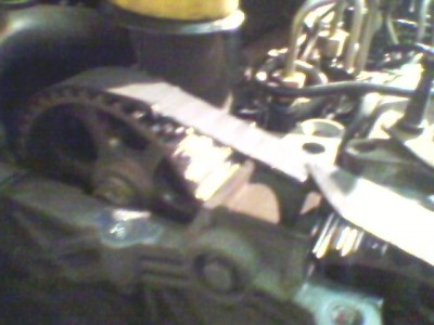

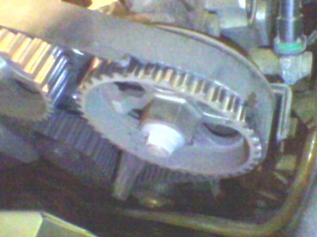

Kérdezném,ScenicII 1.5dci-hez tud valaki vezérműszij csere leírást?(Olyanra gondolok amit otthon motorkivétel nélkül is meg lehet csinálni) -
