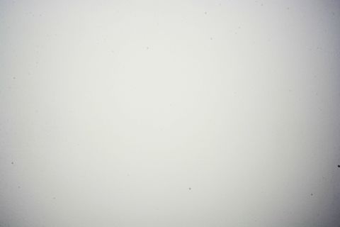

TV Béla #40564 üzenetére
Egyébként az ilyesmik akkor jönnek elő a legpontosabban, ha nagyon szűk rekesznél lősz homogén világos felületre, erősen defókuszálva. (Pl. f22-őn meglősz egy jól megvilágított A4-est két méterről, manuálisan végtelenre fókuszálva, vagy ragyogó tiszta égboltot minimális fókusztávon, stb.)
Amúgy erre volt workaround már a D40-en is, "image dustoff reference photo" - az eljárás hasonló, csak nem neked kell lekaparnod, hanem kapsz egy másra nem használható spéci adafájlt, amivel utólag ( pl. Nikon Capture NX2-vel ), ki lehetett maszkolni a trutyit.
Szerk: ha kézzel mész neki, arra figyelj, hogy (ha nem mondok nagy hülyeséget... de majd kijavítanak) a szenzoron és a képen vízszintesen tükrözve állnak a dolgok. Tehát ha fent látsz pöttyöt, akkor a szenzor alján van a kosz.
TV Béla #40562 üzenetére
Kosz a szenzoron. Ha a körtepumpálást felcsapott tükörrel csináltad, és úgy sem segített, akkor vagy Lenspen Sensorklear , vagy szervíz.
(Esetleg menü, villáskulcs, Clean Image Sensor, Clean now. Nálam pl. le van tiltva, hogy automatikusan ki/be kapcsolásnál pucováljon. Lásd még: 321. oldal körül.)
