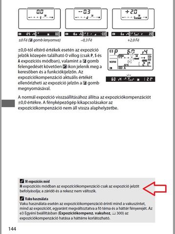

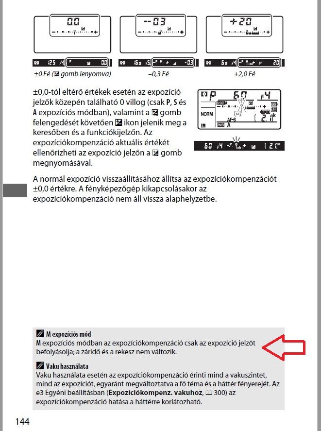

Ha jól emlékszem Manuálban nincs expo korrekció. (Auto ISO-val visszahúzza amit expoval korrigálsz. Bár felmerül a kérdés, hogy ha nincs auto iso akkor meg mi van csak kijelezget? )
User manuálban nézd meg az expo korrekció fejezetet.
D7100:
"M módban az expozíció kompenzáció csak az expozíció jelzőt befolyásolja; a záridő és a rekesz nem változik." -

Manuálra gondoltam. Ott az expo meter ami segít, hogy a gép szerint mikor kapsz jó expot. (0-nál)
Pl. állíts be egy 5.6-os rekeszt 100-as isoval 1/50-nel lámpánál beltéren. Azt fogod látni, hogy balra mutat egy nyilacska a strigulák alatt (alulexponált nagyon) ha elkezded növelni a záridőt vagy növeled az isot a skála egyszer csak beáll 0-ra. Szerinte akkor jó az expód. (Persze te szituációtól függően akarsz egy egy értéket fixen tartani.. )
Természetesen ez csak irányadó és általánosságban jó.
Viszont elég jól megtanítja, hogy hogyan befolyásolja az expozíciót az alapértékek változtatása.Ha félre értettelek és ez triviális volt akkor bocsi.

Annyit tennék még hozzá az előttem szólóhoz, hogy M módban is működik az Auto-ISO, így azt külön át kell állítani (kikapcsolni) mert különben az is belenyúl a végeredménybe.
(ISO gomb + első tárcsa kapcsolja ki / be, az ISO gomb + hátsó tárcsa pedig állítja a megfelelő ISO értéket.) -
Geripapa
gergo5991 #34119 üzenetére
Én úgy tudom, hogy ha manuálban fotózol akkor az expozíciókompenzációt hiába csavargatod mert azzal fog fényképezni amit beállítottál... Hol is kompenzálhatna a gép? A blendén vagy a zársebességen, ha mindkettőt beállítottad a kívánt értékre? Az expozíciókompenzáció a fénymérés eredményét befolyásolja.
