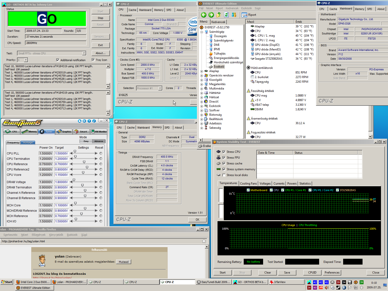

Próbálj egy 6*450-et alapfeszeken, így 2.7ghz-n kellene mennie, tehát ha 2.8on stabil a proci, akkor lap gondja lesz ha hibázik.
Ha hibázik akkor adj a lapnak egy lépésnyit pluszba ameddig hibázik.
A ramokat állítsd cl5-re és kapjanak olyan 1.9v-ot, hogy biztosan nem az legyen a ludas.
Ha megy a 450-es fsb a lapban, beton stabilan, akkor adj olyan 1.4v-ot a procinak biosból, ez olyan 1.36 lesz terheléskor. Nekem ilyen feszen megvolt majdnem a vége a procinak, a g0 stepping emlékeim szerint jó. Szóval 1.4v biosban, ettől még nem lesz baja, a szorzót állítsd 7-re, így 3150mhz fog kijönni, ezen a feszen valszeg bírnia kell, terheld le, hogy lásd a max hőfokot. 60-65 felé nem kéne engedi mert akkor már leszabályoz a proci és azt a terheléses teszt hibának veszi. Ha stabil, minden frankó, akkor az easy tune gigabyte progiban, a TUNER fülön az Advanced-re állítva tudod állítgatni a proci feszültségét. Állítasz egy lépésnyit lefelé, majd 30 percig hagyod futni pl az orthos-t, ha stabil, leállítod, és megint állítasz egy lépésnyit lefelé. Így megtudod keresni, hogy 7*450-en mi a legkisebb feszültsége a procinak amin még beton stabil. Ha megvan akár egy lépésnyit emelhetsz is a feszen, hogy még biztosabb legyen a dolog. Így meglesz a 450-es fsb-hez a lapnak a legalacsonyabb stabil fesze, és a procinak a 3150mhz-hez a legalacsonyabb stabil fesze.
Ezek után már csak a ramot kell belőni.
450-es fsb-nél szerintem meglehet próbálni egy 1:1 arányt beállítani, 2.0v-on cl4-4-4-12-ben. A bios-ban fog találni egy Performance Enchanced With beállítást, ezt állítsd Standard-ra, ezzel a performance level-t állítja 15-re, így stabilabb lesz a rendszer. Ha így elindul a gép, és 30-60 percer kibír orthos alatt, akkor állítgathatsz tovább. Tehát 900mhz-n jár a ramod, 2.0v-al és cl4-ben, nézegesd azért a chippek felületét a modulon, nem melegszik-e nagyon, ha ingen, nem árt neki egy kis friss levegő, vagy egy borda. Én az órajelet nem emelném tovább, jó ez az 1:1-es arány. Próbáljuk csökkenteni az időzítéseket. A 4-4-4-12-őt tapasztalataim szerint nem érdemes csökkenteni, így én a performance level-re koncentrálnék. itt találod a tesztem, ez alapján kitesztelheted a performence level végét, amin még stabil. Ha megnézted memset-tel és pl 9-es performence level-en stabil akkor a bios-ban a Performance Enchanced With-et átállíthatod Standard-ról Turbo-ra, ez 15-ről 9-re állítja. Vagy ha a feszültségén szeretnél inkább lentebb tornászni, akkor elindítod az orthos-t, ott a memória tesztelését választod, majd az easy tune fentebb említett oldalán és módszerrel lépésről lépésre csökkented a ddr feszültséget, és a lépések között 15-30 perc terheléses tesztet végzel. -

1,152V a cpunak 7*400 mellett
Mod: a ram időzitéseken nem változtattam,ez jelenthet problémát? -

VID: 1,35 V
Most 2,3 GHz-n fut és sokkal jobb a hűtés is pedig a ventilátor sebessége nem nőtt.
Terhelt / terheletlen: CPU: 58/50 magok: 36/30, a szobába nincs meleg, gépház oldala sicns fent. Viszont délután nagyon meleg van a szobába, akkor igencsak megnő

Bocs, kevertem a Giga lapokkal. 1,325V-ot állíts be fixen, ha minden igaz, akkor ennyi a vid-je. Ha visszavetted a feszt, nézd meg hogyan alakulnak a hőmérsékletek. elvileg csökkenni kéne.
A program ne nagyon érdekeljen. Valószínűleg mehet még a tuning, a fórumon általában 3 Ghz körülig mentek.

Nem pontosan értem, hogy mire írod, hogy független-e? Egyelőre jól haladsz, az fsb-t nyomd még feljebb. Everestből tedd fel az 5.02-es demo-t, azzal lehet változnak a hőfokok. Proci feszültségét már ne emeld. Ez manuálisan van beállítva, vagy normalon vagy auto-n van? Ha auto-n, akkor tedd át normal-ra.
gabor222
Ez független attól, hogy mennyire emelem ? és mást kellene még mellette állítani ? pl Core Voltage stb
Most ennyire húztam (2,4-ig tervezem, csak előtte azért megkérdezem, hogy mire figyeljek oda): [link]
Alapjátraton ezek a hőmérsékletek vannak ami a képen. Terhelve CPU 70 magok 53 fokosak. ASUS Triton 70 a procihűtöm, de néztem róla teszteket és ott pont fordítva melegedett. A magok jobban és a CPU kevésbé. Nálam ez fordítva van. Ötlet, hogy ez miért lehet ?

Sikerült menet közben picit haladnom, frissítettem a BIOS-t (F9-ről F14-re), így most kicsit dinamikusabban szabályozza a ventit (vagy csak placebo), plusz javult a stabilitás, momentán 7*380-on ketyeg és stabil a boot, meg úgy tűnik minden más is. Teljes 100%os terhelés alatt felment a hőfok olyan ~65 fokra

Adtam a cpunak 1,4V-t,memoriának +0,1V-t és a NB-nek +0,1V a szorzo 7*429 és nem bootol.Ez volt vagy az 5.ik kisérlet és fel is adtam
Most már nem szorakozok,hagyom 2,8Ghz-en oszt jovan

Everest szerint a magok akkor olyan 64-65 környékén vannak, CoreTemp meg 60-at mutat teljes terhelés alatt. Érdekes, hogy az Everest a CPU-ra csak ilyen kb. 35-40 fok körül mér, a magokra viszont 60 környékén...hogy vannak ezek a szenzorok? Gondolom úgy, ahogy kábé elképzelem, csak fura, hogy ekkore különbség van a 2 érték között. Másnak meg fordítva, ha jól látom...kezdek kétségbe esni!
